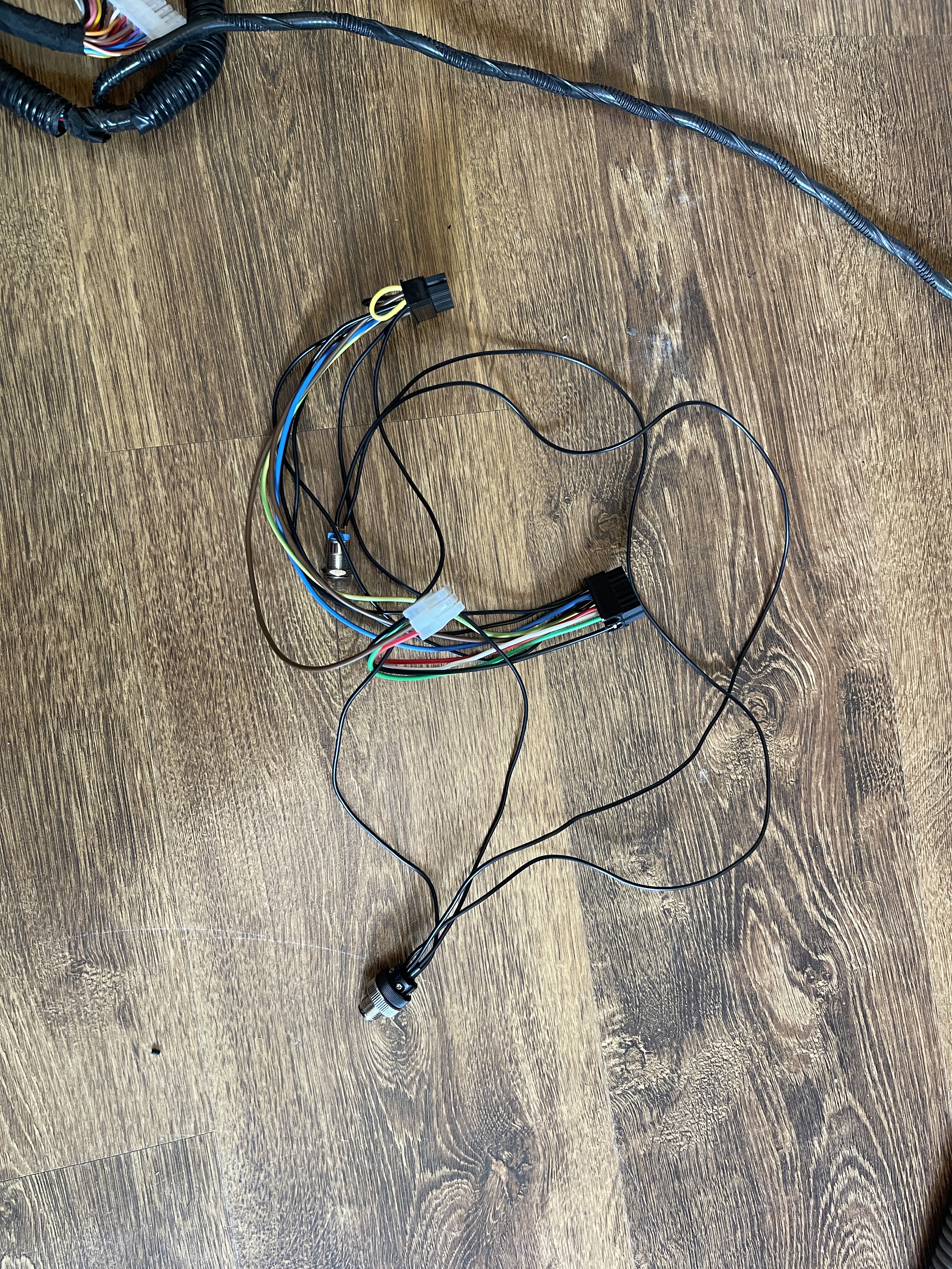

koszenie na cofaniu, tempomat, eco mode - do ogarniecia prostą wiązką ktora moze byc nawet plug and play, wiec nie trzeba nic przerabiac i wszystko jest odwracalne, jakby co do gwarancji
Re: Kosiarke mi kupic potrzeba
: 17 paź 2025, 11:07
autor: pxl666
gdzies widziales takie cos ?
: 17 paź 2025, 16:17
autor: szczur333
17 paź 2025, 11:07
na poprzedniej stronie wrzucałem, ja sobie caly panel zrobilem, cofanie mam na bistabilnym - czasami właczam a czasami wyłaczam
oczywiscie mozna zrobic samą wiązke zeby tylko cofanie bylo na stałe a np na tempomat/eco poprostu zostawic gniazdo luzem - i kiedys jakbys przerabiał to podlaczyc

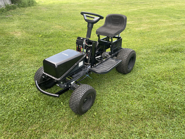

kurde sytuacja taka ze przy montażu zrobiłem zdjęcie kanału którym trawa leci do kosza i myślałem ze to jest pęknięte i wysłałem do sprzedawcy . oni posłali nowy traktor na wymianę a jak zacząłem w tym grzebać to sie okazało ze ten kanał sie wyciaga i on sie fabrycznie składa z dwóch części...
: 01 lis 2025, 18:36
autor: szczur333
01 lis 2025, 14:53

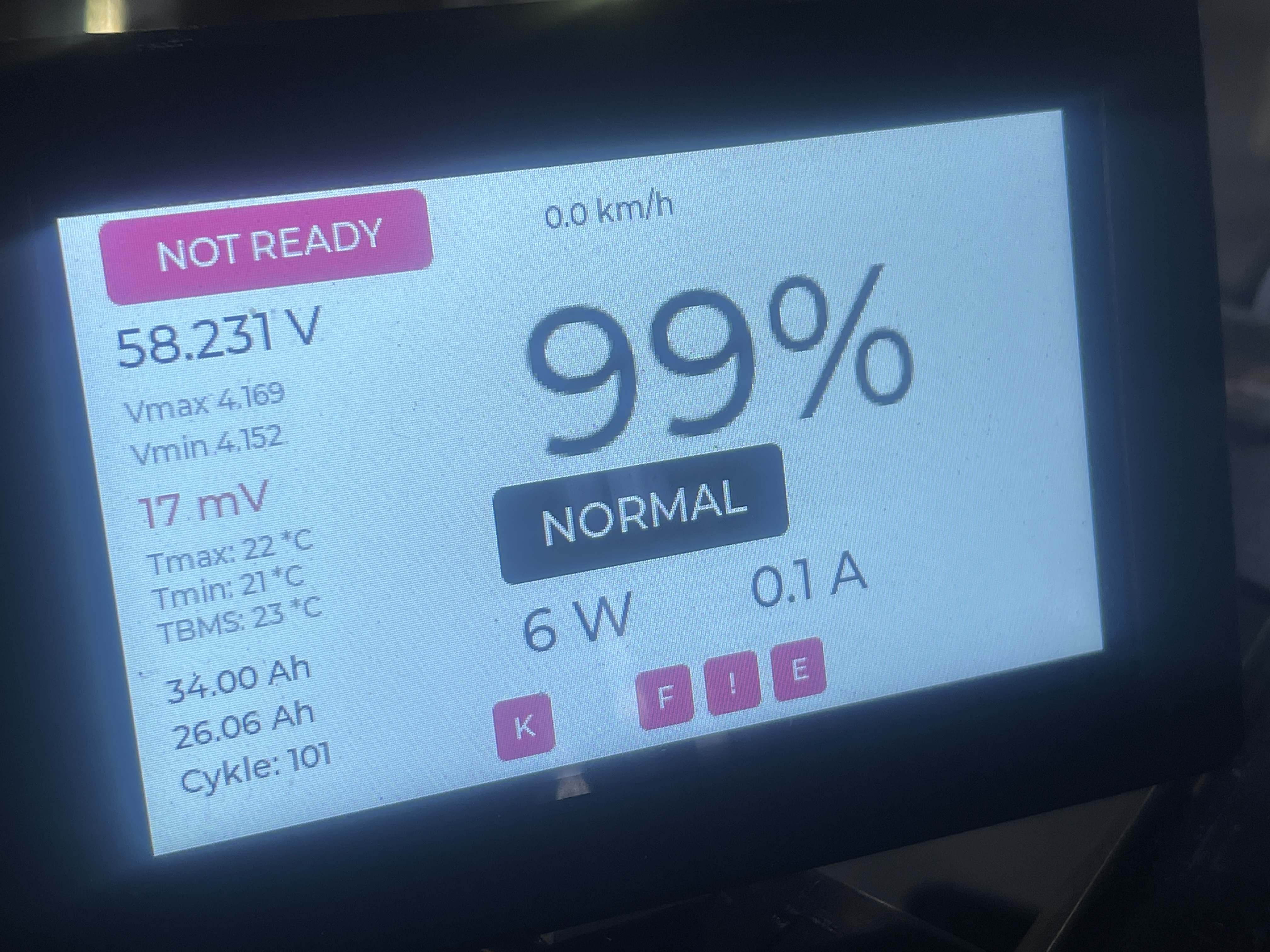

podlaczylem sniffer do OBD2 i udalo mi sie rozkodowac pare ramek/informacji
na te chwile znam:
SoC % baterii
napiecie pakietu
min i max napiecie celi
rpm ostrzy
czy wlaczone sa swiatla
czy kosiarka jest na biegu - w stanie ready/czy stndby
wszsytkie te informacje wrzuce sobie na zewnętrzny lcd

LEVEL UP - rozkodwalem wiekszosc (ok 70% ramek z CANBUS, mimo ze wszystkich informacji nie dodam do lcd)
jako ze stiga to moj poligon testowy to ucze sie na nim i za radami innych zamiast rysowac pixel po pixelu przeszedlem na tryb graficzny lvgl 9
Kod bardziej skomplikowany (+50% dluzszy) ale teraz to wyglada (jeszcze tylko wieksze czcionki musze wgrac ale juz jest 100x lepiej niz bylo
INFO:
- logo startowe
- SoC %
- napiecie pakietu do tysiecznych czesci volta (na foto jeszcze z dziesietnymi)
- pobor pradu w A i W
- napiecia cell Vmax i Vmin
- czas sesji
- predkosc (podwietla sie na niebiesko jak wlaczony jest tempomat)
- tryb koszenia (ECO I NORMAL)
- ikonki od wlaczonych swiatel i koszenia na wstecznym
- ikonki NOT READY // WAIT // READY (sekwencja startowa) -dzieki czemu wiem kiedy moge ruszyc bo jak nacisne pedal za wczesnie to wyskoczy blad i trzeba bedzie wylaczyc i wlaczyc kosiarke - czasami sie zdarzylo bo nacisnalem pedal 0,2s za wczesnie - no i error
- na samym dole pojawia sie tekst o bledzie (przeciazenie/brak kosza, tow mode itp)
- ekran ładowania (przy podlaczeniu ladowarki zamiast predkosci pojawia sie napis PREPARING, a jak zaczyna ladowac to CHARGING jesli utknie na tym pierwszym tzn ze ladowarka jest podlaczona ale nie daje pradu) (SoC, prad , V itp zostawilem)
dolozony bedzie CZAS do 80% - i moze jeszce CZAS do 100% ale to ciezej zrobic
do zrobienia napewno:
- po prawej zostawilem miejsce odczyt wysokosci koszenia - ale to jak przyjdzie prawidlowy silownik
- dodanie trybu BOOST i SUPER ECO (dla checy testowo) glownie jako test czy dam rade wyslac odpowiednie ramki do magistrali CAN, bo wszstko wyzej to tylko odczyt ktory jest 10x prostszy niz wyslanie/nadanie sygnału

Ja chcialem tylko SoC % ale jak zaczalem sie bawic to juz przestac nie moglem i dodawałem ehh :D poza tym uczylem sie na tym - nastepny bedzie lcd do moto wiec tam akurat wiecej info bedzie naraz i chce to zrobic na maxa czytelnie.
imbalans cell tez dobre info - szczegolnie jakby ktos kiedys kupowal uzywana to widzi co tam sie kryje
Tak, Wh i Ah tez zrobie bo woogle jestem ciekawy ile np zejdzie od 100 do 3% (przy 3% wylaczaja sie noze) tylko musze ogarnac jak to zrobic zeby po wylaczeniu pamietał ostatnią wartosc ktora była, moge tez nie wylaczac do testu ale troche to bez sensu albo poprostu zaladowac od 3 do 100 za jedna sesją i tez sie zobaczy pojemnosc ale jak mam juz robic to porzadnie
Ogolnie to fajnie byloby tez zrobic logi - wtedy jakbys kupił nową to widac by bylo jakie i ile sesji koszenia/ładowaia bylo.

zrobilem minimalistyczną wiązke elektryczną do testów zeby calej wiązki nie podpinać
bez zbednych plastików nic nie trzeszczy :lol:

rozkodowane mam 99% canbusa
po lewej STAN/errory
NOT READY/WAIT/READY/OFF/TRACTION!
napiecie pakietu
cell min
cell max
imbalance (przeliczona roznica)
tmin i tmax to czujniki na ogniwach (ogolnie są 3 ale wystarczą te dwie raczej
tbms temp radiatora bms
34,00Ah (zakodowana realna pojemnosc aku - zapisane w canbus)
26,06Ah (licznik Ah - tez ma zakdoowany zakres - w mojej stidze jest od 0 do 27,2Ah jakos)
cykle - liczba pełbych cykli ROZŁADOWANIA - na 99% licznik Ah porownuje do zakodowanych (w alpinie mam 30,00/0-26,5Ah)
srodek
predkosc (niestety predkosci w canbus realnie niema i tam sa tylko obroty silnika)
SoC (zalezne od licznika Ah - nie od napiecia)
tryb koszenia (normal/eco/boost)
pobor w W i A (waty sa przeliczone, A bezposrednio z canbus)
K(kosz podniesiony)
B( kosz pełny)
F (fotel podnesiony)
! (zdublowana ikonka z org panelu)
E (wcisniety guzik emergency)
C (brak config keya)
Po prawej
ikonka KEY (przekrecony klucz)
ikonka L (swiatla)
ikonka R (koszenie na wstecznym aktywowane)
puste miejsce bedzie na pozycje kosiska jak w koncu zamontuje ten silownik :lol:
