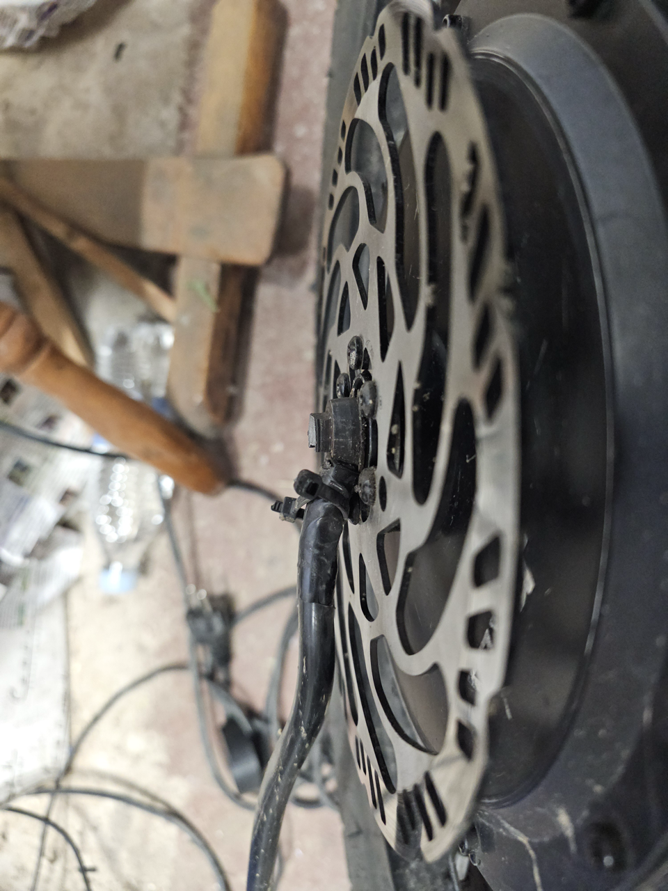

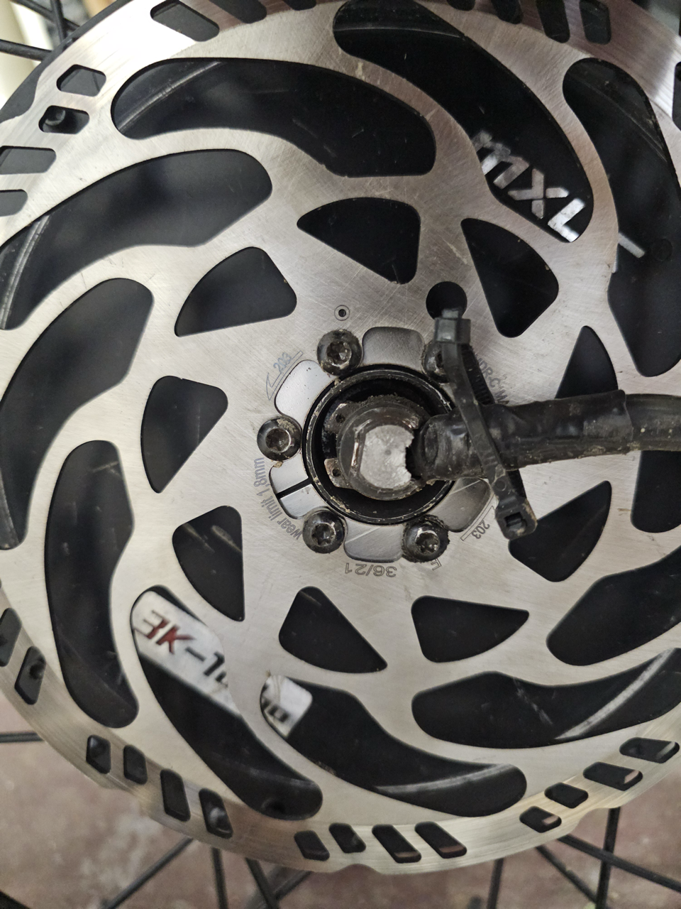

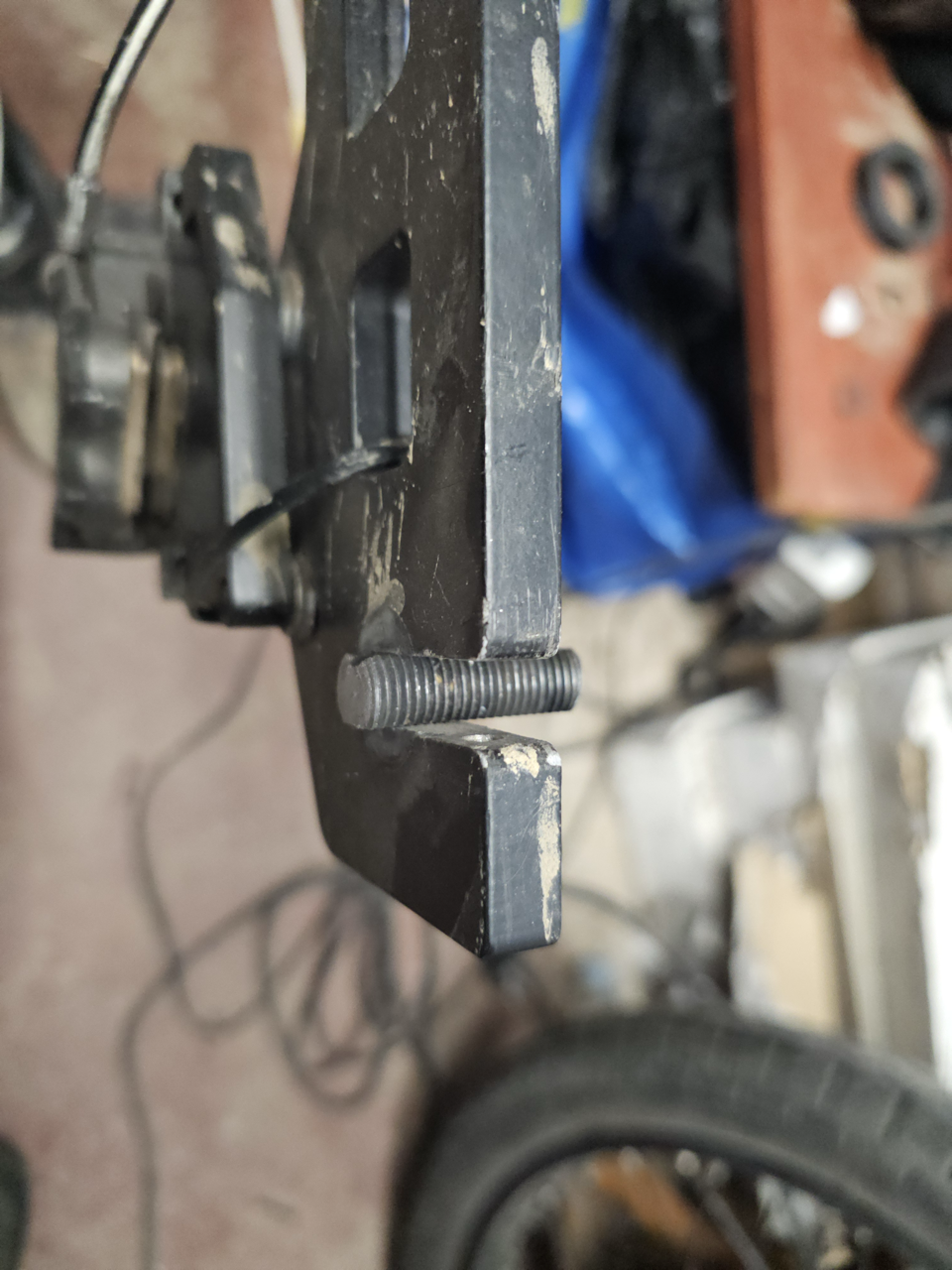

Witam ponownie,
stwierdziłem, że pierw choć raz go przetyram w lesie po złożeniu i dopiero post napiszę. Tak też robię.
W dużym skrócie, kompresując: udało się i jest git
a bez skracania i kompresji to tak; z Bartkiem się dogadałem i swoj sterownik otrzymałem. Jeszcze raz zwymiarowałem i zacząłem prace nad nową obudową "pod ramę" do roweru.
Cel: tak niska jak tylko się da.
^ tak +- wyglądała pierwsza przymiarka
Jak tutaj widać, nie wszystkie wymiary się zgadzają więc aby kabli nie ciąć dziwnie, nie lutować nowych do sterownika (zbyt duże ryzyko dla niedoświadczonego gracza jak ja) i ograniczyć kombinatorykę, zdecydowałem się na ustawienie go centralnie nad dolnymi mocowaniami, które już są w ramie.
No i w sumie się udało. Oczywiście błędy zostały popełnione, ale bez nich nie ma zabawy

Co ciekawe, oś nie strzeliła w (chyba) najsłabszym punkcie czyli frezie na kabel, a w takim w którym jest prawie pełna oś.
Także moje pytanie: ma ktoś może do polecenia jakąś oś do mxusa 3k turbo v3 ? Najlepiej wzmacnianą albo jakąś ultra wytrzymałą, bo jest ona jednym z tych elementów który nigdy więcej nie może mnie zawieść.

Na sterownik narzekać nie mogę, jeździ się naprawę przyjemnie, nic się nie przegrzewa, zrobiłem bezawaryjne prawie 400km i niestety było już za dobrze więc coś szybko musiało mnie przywołać do rzeczywistości. Tym "czymś" okazała się oś silnika i zrobiła to bardzo skutecznie. Podczas jazdy prostą ulicą pod lekką górkę usłyszałem bardzo mięsiste pyknięcie. W głowie od razu alarm i impuls, że trzeba się zatrzymać jak najszybciej. Zaczynam powoli wytracać prędkość i nagle słychać zgrzytanie stali o stal. Myśle sobie: Oby tylko koło nie odpadło. Całe szczęście auta zostawiły mi trochę miejsca i stoczyłem się na pobocze. Szybka inspekcja i taki widok:
