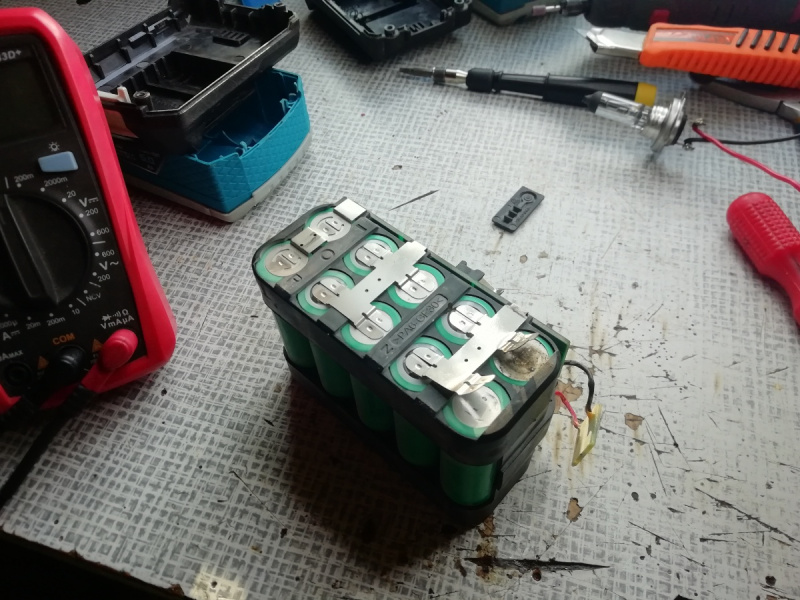

Zapytałem, bo zgrzewy wyglądają na solidne, maszynowe, a w baterii mógł się jakiś przewód upalić, a blaszki dopiero przy rozbieraniu. No dziwna sprawa.
RadQ
Posty: 238
Rejestracja: 01 paź 2020, 22:56
Lokalizacja: Miasto Grzejników
Re: Projekt akumulatora bez potrzeby spawania ogniw
Post autor: RadQ »
No bo normalnie są solidne a już na pewno maszynowe ale i tak też się zdarza jak na załączonym obrazku. Okopcenie na ogniwie raczej nie powstało przez jakiś upalony kabelek których notabene w tym typie akumulatora wcale nie ma. Reszta zgrzewów trzymała już bardzo dobrze ale profilaktycznie wymieniłem wszystkie blaszki na 0.2 nikiel i dzięki temu działa do dziś bezproblemowo ;)
KrzysiekSw
Posty: 25
Rejestracja: 11 wrz 2025, 21:34
Post autor: KrzysiekSw »
Hallo,
ja miałem kiedyś takie baterie do wiertarki Bosch (niebieskiej) - 12 V i 14,4 V. Oczywiście, chińskie klony. W ofercie podkreślano łatwość wymiany ogniw w razie ich zużycia. W praktyce już po paru tygodniach były problemy z połączeniem, baterie trzeba było wstrząsać, stykać, ale wkrótce i to nie pomagało. Otwieranie baterii, czyszczenie było tylko krótkotrwałym sukcesem i szybko było nieskuteczne. W sumie — nie wiem, może ze trzy miesiące z tym się szarpałem, a potem dałem sobie spokój. Kupiłem normalne klony.
RadQ
