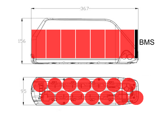

Rozmiarowo również nie jest źle. Chińczyki niestety musiałyby zaprojektować nowy bidon taki bardziej prostokątny aby móc uzyskać 13S/14S .

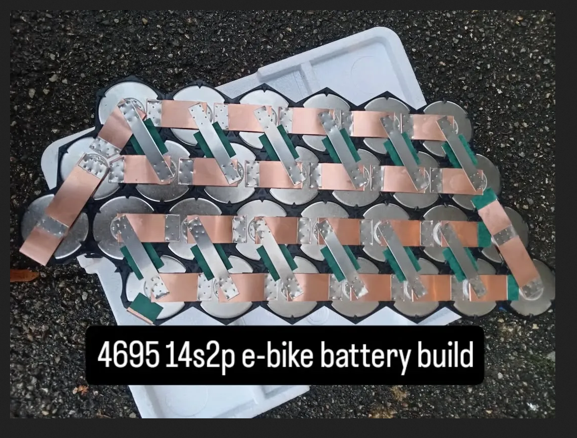

Albo poprostu zastosować podobny patent jak w tym power banku?
Posty: 2536
Re: Budowa akumulatora na ogniwach 46950
Akumulator na sprężynki i 100A poboru, no na pewno. Czas obudzić się ze snu.
Post autor: Atak_Snajpera »
05 gru 2025, 18:16
Właśnie gadam na discordzie z gościem ,który buduje aku na tych ogniwach i bez lasera też się da
Ostatnio zmieniony 05 gru 2025, 21:56 przez Atak_Snajpera, łącznie zmieniany 2 razy.
Posty: 1749
Może się i da, ale nie budzi to za bardzo zaufania.

Zgadzam się. Osobiście wolałbym coś takiego
