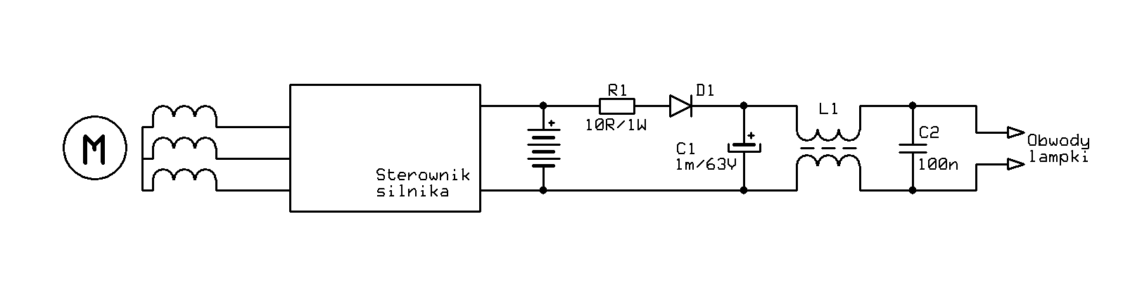

Stan bieżący jest taki, że od akumulatora idzie zasilanie do sterownika silnika oraz osobnym obwodem (+) i (-) odchodzą do zasilania lampy poprzez przetwornicę (po drodze wyłącznik przetwornicy).
Wiem z własnych doświadczeń, że przetwornice potrafią nieźle mieszać w sposób zupełnie nieoczywisty. Przywykłem już do jarzących się u mnie delikatnie kontrolek kierunkowskazów po włączeniu akumulatora napędu. A oświetlenie i napęd to zupełnie osobne obwody.
W podobnej sytuacji uwzględniając to co już zrobiłeś zasiliłbym przetwornicę poprzez filtr.
Problem jednak w tym, że zwykle nie ma wszystkich potrzebnych elementów w szufladzie z "przydasiami", a myślę tu o elemencie indukcyjnym stosowanym w każdym przyzwoitym zasilaczu impulsowym na wejściu 230V. Wygląda jak mały transformator i ma 2 uzwojenia, przez które zasilany jest mostek. Trudno to kupić, bo w zasadzie nie ulega uszkodzeniu. Trzeba posilić się jakimś dawcą (stary zasilacz z komputera czy jakikolwiek inny).
Podłączyłbym zasilanie z akumulatora to tego podwójnego dławika (+ i - do swoich uzwojeń); za nim dałbym kondensator 100 ÷ 220n/100V i dopiero z tych zacisków zasiliłbym przetwornicę.
Przychodzi mi jeszcze do głowy zasilenie przetwornicy przez diodę (+ aku. do anody i od katody do przetwornicy). Potem, od katody do (-) kondensator 1000 ÷ 2200µ/63V.
Idea tego rozwiązania polega na tym, że jeśli w momencie silnego obciążenia akumulatora przez silnik spadnie na nim napięcie to ten spadek (pisałeś o 0,3V) nie przeniesie się na stronę przetwornicy z takim nachyleniem. Kondensator to złagodzi.
To takie luźne przemyślenia. Temat rzeczywiście trudny.

Zgodnie z tym, co napisał W.P. zastosowałem podwójny dławik z kondensatorem przed przetwornicą. Problem chyba ustąpił. Nie udało mi się wywołać go celowo. Wcześniej nie było z tym większych problemów. Jeszcze poobserwuję. Dzięki za pomoc.

Ja również mam zastosowaną przetwornicę do oświetlenia i zawsze jak i w innych przypadkach, zasilam przez diodę i kondensatory.
