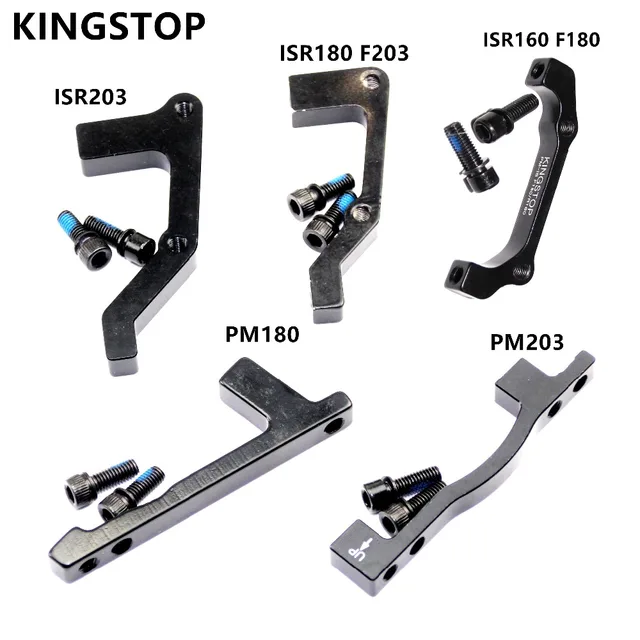

OK. A czy możecie spojrzeć na fotki i zobaczyć jaki adapter bym potrzebował z tych pokazanych u góry? Ten mój zacisk już chyba ma jakiś adapter, ale nie jestem pewien, bo nie wiem co jest adapterem a co zaciskiem samym w sobie.
Wydaje mi się, że ja mam adapter ISR160 i będę musiał kupić IS180 na tył.
shadow
Posty: 73
Rejestracja: 12 mar 2019, 21:46
Re: Zaciski , tarcze , dystanse przy silniku
Post autor: shadow » 27 mar 2019, 21:28
Ma adaptr.Jezeli tarcza 160mm to jest adapter pod taką tarczę.Zmiana na rozmiar 180mm pociąga za sobą zakup adaptera pod 180mm.Pamietaj,że adaptery są na przód/front/ i tył /rear/
Post autor: vwrafi » 27 mar 2019, 21:31
Tak, dzięki, już doczytałem o tych adapterach. Sprawię sobie tarczę 180mm, ale wcześniej jeszcze raz wypakuję silnik z kołem z kartonu i spróbuję porównać, czy aby na pewno same tarcze 180 wystarczą. Być może będę musiał kupić 203mm. Czy są jakieś wady tarczy 203mm? O zaletach nie mówię, bo wiadomo, lepsze hamowanie. Ale czy coś jest złego w tak dużych tarczach? Czy mój zacisk będzie pasować do tarcz 203, skoro oryginalnie był do 160mm ( oczywiście z zakupem odpowiedniego adaptera 203mm na tył )?

Post autor: tatar » 27 mar 2019, 21:51
Zacisk będzie pasował bez obaw.Tylko nie kupuj jakiejś badziewnej tarczy.Zawsze firmowa,to są hamulce. Z tańszych,a w miarę dobrych polecam Baradine ;)
