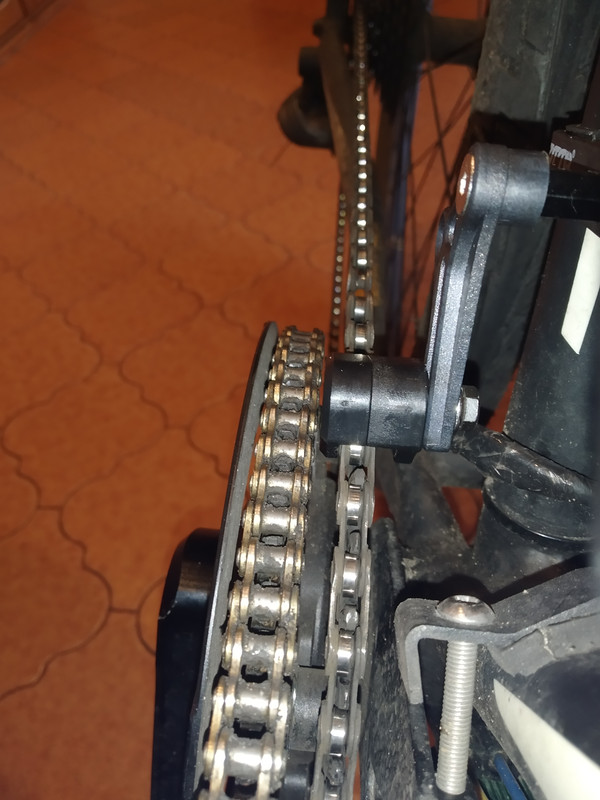

Moim zestawem przejechałem dopiero 60km i też śmiało mogę stwierdzić, że blat 38T jest trochę mały (większy i tak nie wejdzie w ramę)
Z drugiej strony udało się polecieć 63m/h, z tym że trzeba się mocno na kręcić.

O przekos łańcucha bym się nie martwił bo w np. STEALTH jest idealnie. U mnie na 8 rzędowej kasecie linię prosta mam na 5-6.
Tylko że to było oszukane ;)
Normalnie nie jesteś wstanie rozpędzić się do takiej prędkości pedałujac
Oto dlaczego (kadencja rowerzysty 90 rpm i obwód koła 2m)
2 * (38/11) * (90/60) * 3.6 = ~37 km/h
Przy 50T wygląda to znacznie lepiej
2 * (50/11) * (90/60) * 3.6 = ~49 km/h
Aż taka różnica?

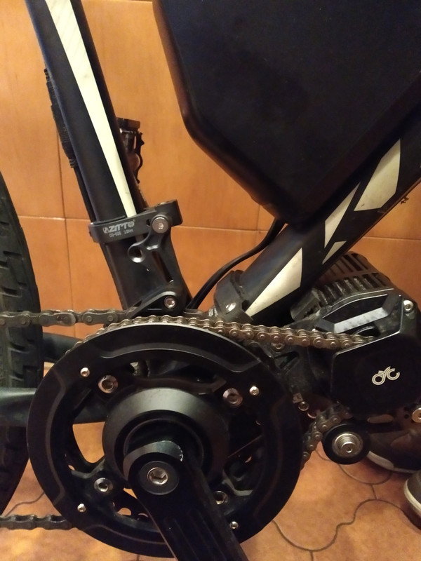

Pytanie do osób co mają cyca.
Jak mocno macie dokręconą lewą korbę? Pytam bo odnoszę wrażenie że mam niedokręconą do końca. Problem jest taki że dalej jakby nie chciało iść. Zdjąłem dzisiaj jeszcze raz korbę i wysmarowałem kwadrat płynem do łańcucha aby zmniejszyć tarcie. Do pewnego momentu idzie , a potem mam stop. Nie dokręcałem "na chama" bo boję się że uszkodzę gwint. Zostało mi jakieś 4-5mm
Producent zaleca chyba 28-35Nm i co prawda nie mam klucza dynamometrycznego, to dokręciłem na maxa (z czuciem), tak żeby nie urwać śruby. Obowiązkowo użyłem niebieskiego kleju do gwintu.
Posty: 52
Rejestracja: 30 cze 2022, 16:27
Re: CYC Motor X1 STEALTH BAC855 konfiguracja wspomagania
Post autor: Atak_Snajpera »
Acha czyli powinno być dokręcone do samego końca bez żadnej szpary jak u mnie? Coś czuję że będę musiał trochę powiększyć otwór w korbie bo inaczej mi dalej nie wejdzie.

Jutro zrobię zdjęcie jak to u mnie wygląda i podeślę.

Tak na chłopski rozum jak patrzyłem na kwadrat w korbie to widzę że końcówka ma nawet te wcięcia jak na zdjęciu. Zostałem zbity z tropu bo strasznie ciężko szło te dokręcanie więc profilaktycznie odpuściłem. Prawa korba np. weszła mi bez problemu.

Atak_Snajpera pisze:
14 sie 2022, 17:05
Tak to u mnie wygląda, ta szczelina między nakrętką a korbą ma około 3-4mm

Hmm. Czyli jednak nie idzie do końca. Ale numer. Zastanawia mnie tylko po co są tam te łukowate wcięcia na kwadrancie? Są one zarówno na korbie jak i suporcie.
Posty: 4748
16 sie 2022, 12:08
kwestia mechanicznej obróbki skrawaniem , detale się wyobla by uniknąć naprężeń i pęknięć , zwłaszcza gdy masz tak nieprecyzyjne połączenie mechaniczne jak kwadrat
zasadniczo producent powinien podać siłę dokręcenia w nm i kluczem dynamometrycznym powinno się dokręcać takie elementy

Zastanawiam się nad kupnem tzw. Chain guide (prowadnicy do łańcucha) bo coś za często mi spada łańcuch ostatnio. A jak spadnie to potrafi się dosyć mocno zablokować miedzy ramą a obudową silnika.
Na aliexpress jest tego trochę i teraz zastanawiam się co wybrać. To wygląda obiecująco
https://pl.aliexpress.com/item/40000487 ... DstnaZ0Hel
Używa ktoś z was czegoś takiego z CYC'em?
Posty: 4748
nie masz zębatki nw? jaką masz przerzutkę?
Posty: 52
Wczoraj jak wracałem z roboty to znowu mi wyskoczył. Wystarczyło trochę dynamiczniej zeskoczyć z krawężnika. Tak czy siak problem wyskakującego łańcucha mam już rozwiązany. Prowadnica z aliexpress wchodzi na styk. Jest jakiś ~1mm odstępu od łańcuchów.
