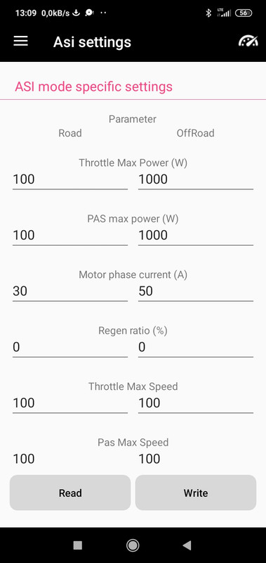

Skąd wziąłeś wartości dla:
Motor phase current
Battery current limit
Field weakening
maglo18
Posty: 18
Rejestracja: 25 lut 2022, 13:39
Re: CYC Motor X1 STEALTH BAC855 konfiguracja wspomagania
Post autor: maglo18 »
Motor phase current to pomyślałem aby nie przekroczyć amperażu mojej baterii.
Battery current limit to chyba z forum Bafang
Field weakening to na czuja ale to chyba nie ma znaczenia przy middrive.
Posty: 79
Rejestracja: 30 cze 2022, 16:27
Post autor: Atak_Snajpera »
Dobra już ogarnąłem. Zrobiłem jak mi doradzono w ich supporcie żeby najpierw wgrać najnowszy firmware ,który przy okazji zrobił mi reset ustawień do wartości domyślnych. Teraz już jest ok.
Obecnie mam takie ustawienia.
Battery limit ustawiłem na 100% bo taką wartość znalazłem w domyślnym pliku konfiguracyjnym jaki kiedyś przysłał mi support CYC'a.
Taka ciekawostka. Jak ustawię Motor Phase Current poniżej 30 (np.25) to silnik się dławi i nie chce się normalnie uruchomić. Na wyświetlaczu widzę przez moment parę watt mocy i potem zero i tak w kółko. Jak ustawię na 30 to jest ok.

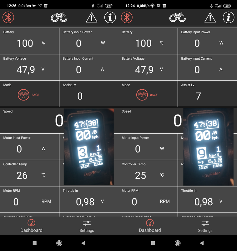

maglo18 też zauważyłeś taką rozbieżność w skalowaniu asyst?
maglo18
Posty: 18
Miałem tak na początku. Z tego co pamiętam wartości wspomagania musza być identyczne aby to się pokrywało. Dałem sobie spokój i używam ustawień z eggrider. Z mojeje obserwacji nie dobrze jest robić zmiany w aplikacji CYC jak masz eggider. Ja zapinam oryginalny wyświetlacz zapamiętuję zmiany nie dostępne w eggrider i dopiero odpalam nowy wyświetlacz.

Trochę mi zeszło ustawić to abym był zadowolony. Może nie jest to markowy silnik ale teraz nie mogę złego słowa powiedzieć. Moim zdaniem to mało opisane są parametry do konfiguracji i mam wrażenie że producent skupił się na użytkownikach którzy korzystają z mocy 1500-2000 W. Jeżdżę najwięcej w górach. Proponuję przetestować moje ustawienia sprawdzić czy silnik szybciej reaguje. Pierwsze ustawienia to Speed regulator mode który dopiero w trybie Torque like a Bosh :). Druga opcja Pedał sense delay nie zalecane ale u mnie na 0. Kolejna opcja to Pedalec initial torque, warto podnieść i zobaczyć czy nam pasuje. Jest to moment przy starcie wspomagania. Ostatnie to niskie czasy dla ramp PAS. Poziom mocy dla trybu normal 300W dla race to 600W ustawiony z Eggrider.

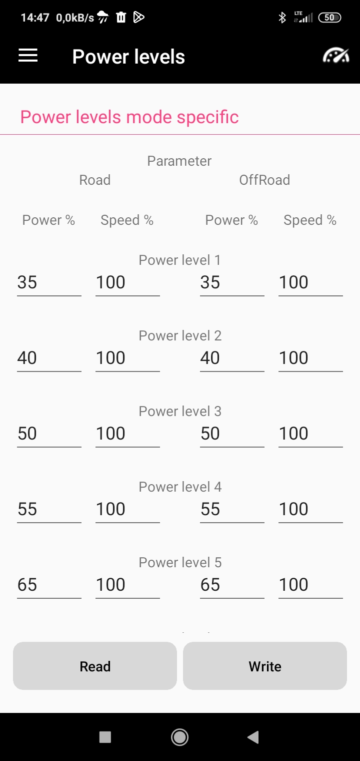

Atak_Snajpera pisze:
06 lis 2022, 13:08
Aby poziomy z egridera pokrywały się z aplikacją cycowską trzeba tak dziwnie ustawić limity mocy w aplikacji eggrider.
