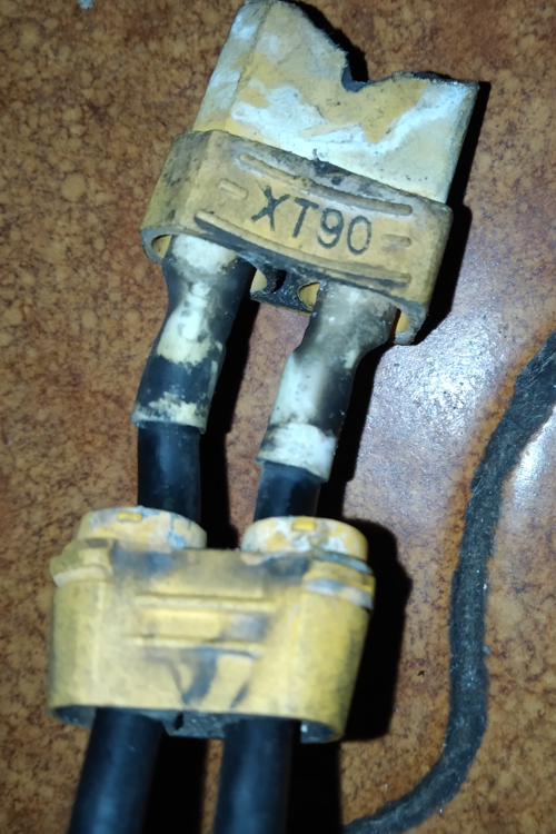

Już wszystko jasne! Winna nie była wtyczka od akumulatora bo ona została POPRAWNIE zabezpieczona termokurczliwą koszulką (to białe)
Problem leżał po stronie wtyczki od silnika bo te głąby nie zabezpieczyły w ogółe przylutowanych przewodów koszulkami termokurczliwymi! Nałożyli tylko osłonkę i wsio. Misja wykonana! Teraz mnie czeka lutowanko dwóch wtyczek bo obydwie już do niczego się nie nadają.

w tych pieniądzach powinni serwować komplet hermetyk wtyk M\F

Miałem nosa żeby to odrazu po zakupie owinąć folią. Gdyby nie to zwarcie byłoby pewnie już po pierwszej letniej ulewie.
Acha! Maglo i dareksad możecie zobaczyć w swoich silnikach czy czerwony kabel przy wtycce XT90 od silnika to PLUS czy MINUS? Starą już rowaliłem i wolę się upewnić.

Możesz tak z ciekawości zobaczyć czy też ci tak kijowo "zabezpieczyli" te wtyczkę? Podciągnij tę osłonkę i zobacz czy masz zabezpieczone koszulkami termokurczliwymi. Ciekaw jestem czy to u nich taka norma czy poprostu miałem peszka.

Teraz niestety nie mogę bo mam założony termokurcz, ale po tym co się stało u Ciebie to chyba któregoś dnia będę musiał się tam dostać.Atak_Snajpera pisze: ↑05 sty 2023, 17:39Możesz tak z ciekawości zobaczyć czy też ci tak kijowo "zabezpieczyli" te wtyczkę? Podciągnij tę osłonkę i zobacz czy masz zabezpieczone koszulkami termokurczliwymi. Ciekaw jestem czy to u nich taka norma czy poprostu miałem peszka.
Na pewno dam znać jak sprawdzę.

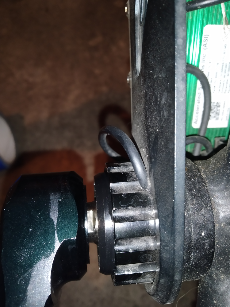

Z innej beczki to natknąłem się na inny irytujący problem jak jeżdżę teraz bez wspomagania i mocniej teraz muszę deptać na pedały to ta cholerna nakrętka po stronie nienapędowej ciągle mi się odkręca!
Dokładnie ta
Nawet jak przykreciłem ją stanowczo kluczem to po miesiąca jeżdżenia bez wspomagania znowu mi się całkowicie poluzowała.
Problemu nie było jak jeździłem ze wspomaganiem bo to znacząco zmniejszało mój nacisk na pedały i nakrętka jakoś dawała radę. Teraz na sucho poprostu się ciągle odkręca po naciskiem. Najdziwniejsze jest to że w filmiku instruktażowym zalecali to dokręcać lekko ręką! Jak tak na początku zrobiłem to po tygodniu już był luz
Na szczęście już wykombinowałem co z tym fantem zrobić. Poprostu walne tam jakiś okrągły gumowy dystans aby zniwelować te 5mm między nakrętką , a korbą.
Coś w ten deseń
Ciekawe czy uda nie się dostać odpowiedni rozmiar...
Dokładnie ta
Coś w ten deseń
- Posty: 99
- Rejestracja: 24 sie 2021, 5:30
Re: CYC Motor X1 STEALTH BAC855 konfiguracja wspomagania
Też na początku miałem z tym problem, klej do gwintów jako zawsze pomocny i problemu nie ma. Dokręciłem ręką i klej trzyma.
