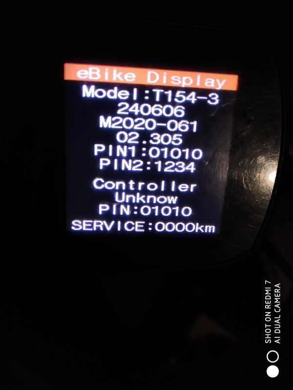

Nie sprawdzałem tego, a czy u Ciebie wyświetla wersję oprogramowania kontrolera na T154?

PITer4x4 pisze:
16 gru 2024, 13:14
Też nie. UNKNOWN mam. Obstawiam że problemem jest firmware wyświetlacza ,które w przeciwieństwie do domyślnego T24 nie zostało zaaktualizowane od kwietnia.

Prześlij fotkę tego samego menu z informacjami co ja przesłałem.

Mi podaje inna wersję softu wyświetlacza.
Soft wyświetlacza po graniu ostatniej wersji że strony.
Soft wyświetlacza oryginalny po wyjęciu z pudełka.

Tak, pierwsze 4 rzędy, ta niżej fotka po wyjęciu z podelka ma inne wartości jak u Ciebie, zamawialiśmy w podobnym czasie (może 2-3 tyg różnicy)
Posty: 525
Rejestracja: 30 cze 2022, 16:27
Re: ToSeven DM0x - Gdyby Bafang miał dziecko z Tongshengiem
Post autor: Atak_Snajpera »
No. Mi dali z softem z czerwca , a tobie z "sierpnia". Dziwne że na stronie nie zaktualizowali i nadal jest jakaś starusienka wersja z końcówki 2023.

PITer4x4 pisze:
30 lis 2024, 9:34
Wiesz czy można zrobić downgrade softu?
Nie wygląda to dobrze. Downgrade jest oficjalnie zablokowany. Odpowiedź baby z Toseven
" And I would like to clarify that we have closed the advanced menu to better standardize the use of our DM mid-motor. Due to inconsistent parameters, the previous version of the firmware caused many after-sales issues.
To ensure proper usage of both the first and second generation DM mid-motors, once the newest version is installed, the controller cannot be reverted to an older version. This measure serves as protection for our motors."

Udało mi się wreszcie ustawić DM02 tak jak chciałem i nie wyobrażam sobie aby teraz być zmuszonym do jazdy na jakiś chiniolskich domyślnych wymuszonych ustawieniach.
Kod: Zaznacz cały
SPEED&POWER
EAssist L1 = 33%
EAssist L2 = 66%
EAssist L3 = 100%
TorqueSensor
Mode = SAFE
ZeroVol = 1900mV
StartupVol = 100mV
Filter = 1
StrengthValue = 3
SpeedMode = NOLIMIT
KeepTime = 300ms
Ostatnio zmieniony 23 gru 2024, 17:43 przez Atak_Snajpera, łącznie zmieniany 1 raz.
