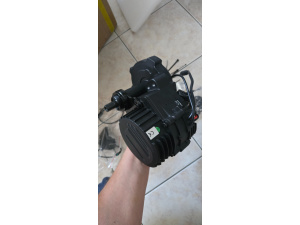

Posty: 2516
Re: TSDZ16 1000W
Ja już swoją sztukę mam...
Baterie zrobię po weekendzie, potestuje w terenie niedługo... Może do dwóch tygodni max...
Obrazek Obrazek Obrazek
