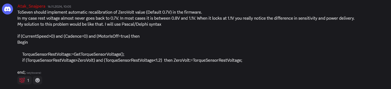

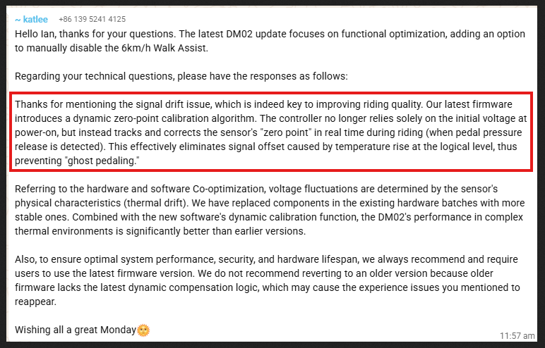

Wracając do tematu to mój przypadek jest zgoła odmienny. Nigdy nie miałem problemów z samym czujnikiem nacisku (a już dobijam do 4000 km). Problem z czujnikiem kadencji ewidentnie się pojawił po przesiadce na nowy kontroler z wgranym nowym firmware. Teraz regularnie między 7C - 12C czujnik się wyłącza jakby nie dostawał wystarczającej ilość energii ze sterownika. Przypomina mi to przypadek jak mi bateria siada w moim liczniku rowerowym sigma 16.16 i przestaje mi zliczać prędkość i dystans.
Moja teoria jest taka że kompensacja rosnącego napięcia na czujniku w nowym firmware jest zbyt agresywna dla tego konkretnego zakresu temperatury.
Aby ograniczyć rosnące napięcie wraz rosnącą temperaturą najprawdopodobniej ograniczana jest za mocno ilość energii do czujnika.
To że nowy firmware stara się ograniczyć rosnące napięcie to odrazu zaułważyłem. Na starym sofcie z połowy 2024 napięcie w spoczynku po nagrzaniu kontrolera potrafiło wzrosnąć do 1.4V. Teraz na tym najnowszym maks co widzę to 1.0V. Generalnie to wręcz ustawiłem sobie parametr ZeroVolt na 1000mv zamiast domyślnego 700mV. A StartVol na 100mv.
Zero informacji diagnostycznych.

Jest najnowsza wersja softu do DM02 datowane na 5 luty 2026, Kat zapytana o zmiany napisała tak:
Dziękuję za pytania. Najnowsza aktualizacja DM02 skupia się na optymalizacji funkcjonalnej, dodając opcję ręcznego wyłączenia wspomagania chodzenia 6 km/h.
Jeśli chodzi o Twoje pytania techniczne, uzyskaj odpowiedzi w następujący sposób:
Dziękujemy za wspomnienie o problemie z dryfem sygnału, który jest rzeczywiście kluczem do poprawy jakości jazdy. Nasze najnowsze oprogramowanie układowe wprowadza dynamiczny algorytm kalibracji punktu zerowego. Sterownik nie opiera się już wyłącznie na początkowym napięciu przy włączaniu, ale zamiast tego śledzi i koryguje „punkt zerowy” czujnika w czasie rzeczywistym (po wykryciu zwalniania nacisku pedału). To skutecznie eliminuje przesunięcie sygnału spowodowane wzrostem temperatury na poziomie logicznym, zapobiegając w ten sposób „pedałowaniu duchów”.
Odnosząc się do kooptymizacji sprzętu i oprogramowania, wahania napięcia są określane przez właściwości fizyczne czujnika (dryf termiczny). Zastąpiliśmy komponenty w istniejących partiach sprzętowych na bardziej stabilne. W połączeniu z funkcją dynamicznej kalibracji nowego oprogramowania, wydajność DM02 w złożonych środowiskach termicznych jest znacznie lepsza niż wcześniejsze wersje.
Ponadto, aby zapewnić optymalną wydajność systemu, bezpieczeństwo i żywotność sprzętu, zawsze zalecamy i wymagamy od użytkowników korzystania z najnowszej wersji oprogramowania układowego. Nie zalecamy powracania do starszej wersji, ponieważ starsze oprogramowanie układowe nie ma najnowszej dynamicznej logiki kompensacji, co może powodować ponowne pojawienie się wspomnianych problemów z doświadczeniem.
Życzę wszystkim wspaniałego poniedziałku

- Posty: 695
- Rejestracja: 30 cze 2022, 16:27
Re: ToSeven DM0x - Gdyby Bafang miał dziecko z Tongshengiem
Nareście! Już dawno temu na discordzie sugerowałem żeby ZeroVolt był dynamiczny
Jako że hobbistycznie trochę programuję to pewnie robią coś takiego w kodzie
Kod: Zaznacz cały
if (CurrentSpeed>0) and (CadenceRPM=0) and (MotorRPM=0) and (StableVoltageForNumberOfMilliSeconds(1000)=true ) then ZeroVolt:=CurrentTorqueSensorVoltValue;-
