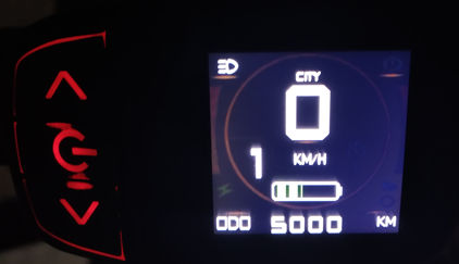

Przesyłka dotarła, na zdjęciach jej zawartość. Po podłączeniu silnika do zasilacza laboratoryjnego wygląda, że jest w porządku. W weekend założę do roweru i przetestuję czy kręci (też na zasilaczu bo nie mam jeszcze baterii). Paczka została wysłana z 55459 Grolsheim, Niemcy.

Dali kable do programowania wyświetlacza i silnika?komota pisze: ↑09 paź 2025, 16:02Przesyłka dotarła, na zdjęciach jej zawartość. Po podłączeniu silnika do zasilacza laboratoryjnego wygląda, że jest w porządku. W weekend założę do roweru i przetestuję czy kręci (też na zasilaczu bo nie mam jeszcze baterii). Paczka została wysłana z 55459 Grolsheim, Niemcy.
Data produkcji to 2025-05 więc soft nie będzie najnowszy. Najnowszy jest z 2025-08 i naprawdę jest dobry!

Nie dali kabli do programowania, nie spodziewałem się, że tak będzie bo to nie jest sklep firmowy.
Zrobię sobie je sam bo o ile pamiętam gdzieś w tym wątku jest schemat.
Wersje softu masz na zdjęciu.

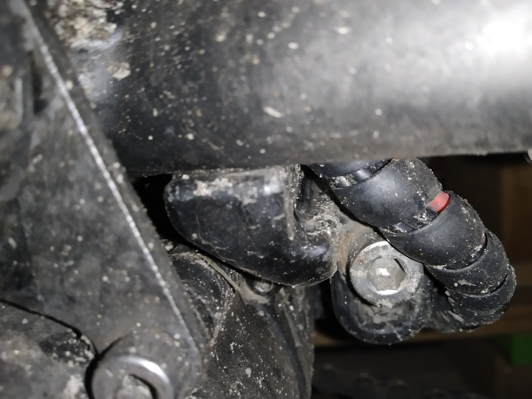

Ps. Jak masz ramę typu hardtail to nie opieraj silnika o rurę. Ustaw na płasko i zabezpiecz tą dostarczoną blokadą.
Powody:
1) silnik napewno z czasem ci się nie obsunie
2) nie uszkodzisz z czasem ramy.
3) kable z silnika będą ci mniej dyndać. Lepszy efekt wizualny.

To nie jest nawet hardtail, to sztywniak
Rama jest Cr-Mo więc powinna wytrzymać, na szybko zrobiłem taką rozpórkę więc silnik nie powinien opadać. Skontroluję po pierwszej setce jak zachowuje się to rozwiązanie i ewentualnie przerobię.
Ale bardzo dziękuję Atak_Snajpera za wskazówki

Te czarne gluty to są przez fabrykę nałożone czy to twoja robota? Jak mocno narastało ci napięcie na czujniku że zdecydowałeś się na wymianę? Do ilu ci teraz narasta? U mnie max ile widziałem to 1.1V. Zazwyczaj to jest 1.0V.
- PITer4x4
- Posty: 103
- Rejestracja: 02 wrz 2024, 11:04
Re: ToSeven DM0x - Gdyby Bafang miał dziecko z Tongshengiem
Czarna masa jest fabryczna. Na starym kontrolerze potrafiło dochodzić do 1.4V i na najnowszym sofcie z sierpnia wzrost wspomagania zrobił się bardzo irytujący. Aktualnie po wymianie max ile widziałem to 0.9V. Po wymianie kontrolera tak jak u Ciebie silnik zaczął ciszej pracować.

Pierwsze 5000km zrobione na DM02. Wszystko działa.
