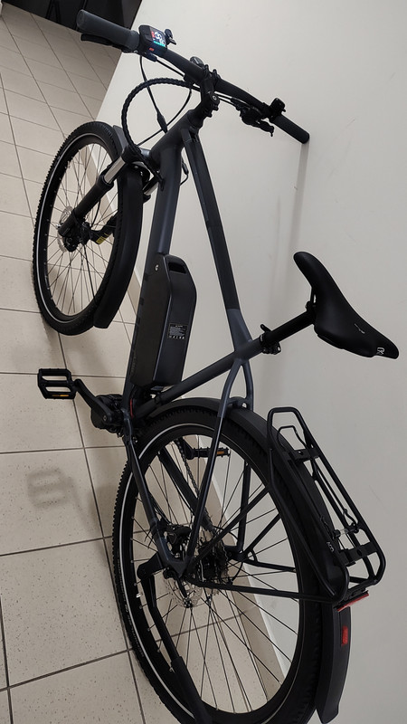

ziomek już poskładał i z tego co pisze jest bardzo dobrze , z mocą , grzaniem i podawaniem mocy
http://www.jobike.it/forum/topic.asp?TO ... hichpage=2
Obrazek
Obrazek

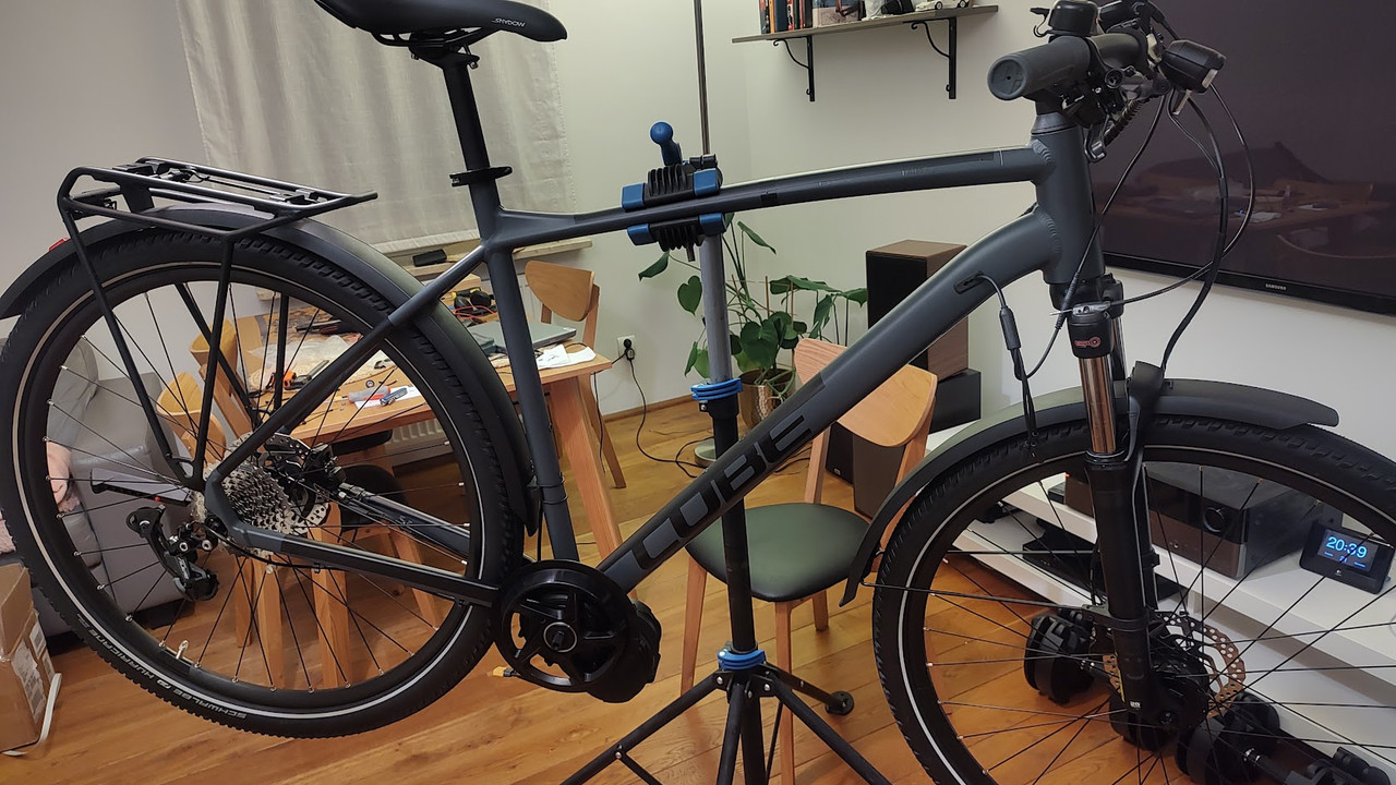

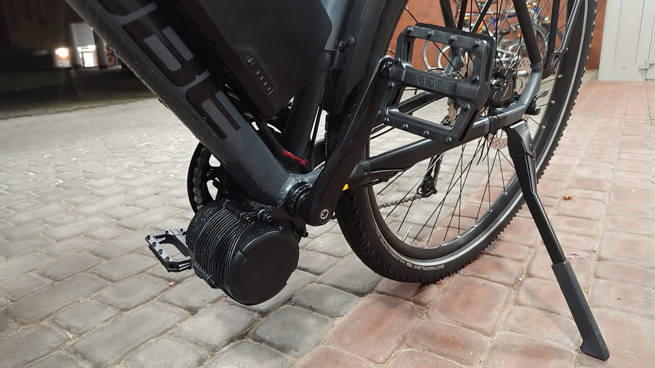

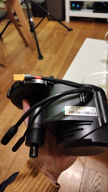

Właśnie go założyłem.
Bateria 52V
Wyświetlacz DZ41
Za wcześnie na jakieś konstruktywne recenzje ale pierwsze wrażenia baaaaaaardzo pozytywne.
Płynna praca bez żadnych zacięc czy skoków. Bardzo przyjemny dźwięk tego silniczka.
Torque sensor robi niesamowitą robotę. Narazie kilka km ale w porównaniu do innych które miałem okazję używać to ten TZDZ8 jest zdecydowanie najlepszy jeśli chodzi o odczucia.
Czas pokaże jak z niezawodnością.
ObrazekObrazek Obrazek Obrazek
Ostatnio zmieniony 22 lis 2023, 12:27 przez adamtorba, łącznie zmieniany 1 raz.

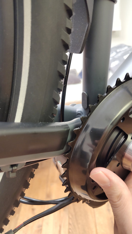

adamtorba
Forumowicz
Posty: 60
Rejestracja: 05 wrz 2023, 17:31
Re: tsdz8 / turbo
Post autor: adamtorba »
Atak_Snajpera pisze:
22 lis 2023, 8:41
Czyli ile finalnie? Szkoda że wyświetlacz taki budżetowy. Pokazuje to coś chociaż napięcie i moc chwilową silnika? Osobiście wolałbym jakieś SW102. Ciekawe czy eggrider by z tym silniczkiem działał. Jak tam linia łańcucha? Chyba jest ok co?
Linia łańcucha jest OK. Leciutko odbiega od ideału ale nie w takim stopniu bym się tym przejmował.
Blat 44T jest bardzo blisko chain staya ale nie dotyka.

Nie będę ściągał obudowy tylko do zrobienia zdjęć.
Zależy mi by woda się tam nie dostała. Aktualnie jeżdżę po śniegu i mokrym więc wykorzystałem patent z butelką pet. Dobrze go chroni od syfu. Temperatura się nie przejmuje bo jest wystarczająco niska.
Obrazek
Awatar użytkownika
pxl666
Forumowicz
Posty: 6210
Rejestracja: 27 cze 2018, 23:05
Lokalizacja: Czechowice-Dziedzice
Re: tsdz8 / turbo
Post autor: pxl666 »
mysle ze jak nie będziesz mył karcherem to problemu nie bedzie z wodą
adamtorba
Forumowicz
Posty: 60
Re: tsdz8 / turbo
No nie zamierzam myć myjką ciśnieniowa.
Po prostu cały syf lądował pomiędzy rurą dolną ramy a silnikiem i się topiło.
Póki jest taka pogoda to będą z tym jeździł.
