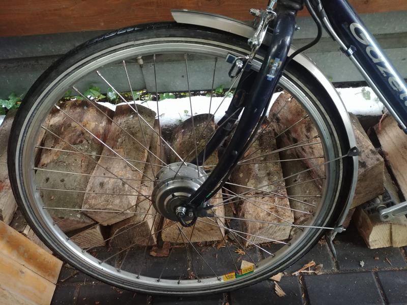

Witam, o rowerze elektrycznym a raczej elektryfikacji myślę od ponad roku, nigdy nie było czasu żeby się zabrać , teraz przyszedł. Mam dwie holenderki gazelli, oczywiście nie elektryczne, obie mają biegi w piaście więc opcje były dwie , albo drogo i mid bbs02 albo tanio i jakiś hub w przednie koło, pomyślałem że na początek spróbuje wersji tanio. i się zaczyna, tutaj wielka prośba do znających lepiej temat gdyż jestem noobem. Zamówiłem taki silnik 36V 250W z batavusa https://www.olx.pl/oferta/silnik-do-row ... xgDeJ.html
Pytanie pierwsze myślicie że to silnik przekładniowy czy nie? sprzedający mało się orientuje. Po drugie czy ten silnik wytrzyma 500W? myślę o sterowniku 36V jakieś 15-20A. na 99% jestem przekonany że silnik ma wewnątrz kontroler który trzeba będzie wydłubać ponieważ zapewne nie będzie działać bez oryginalnych podzespołów. mam rację z tym kontrolerem? cel to ten silnik sterownik około 15-20A i bateria 36v 14ah.

Patrząc na wtyczkę na kablu to pewnie nie ma sterownika i wszystko wyprowadzone na zewnątrz.
Nie miałem go w rękach ale pewnie jest przekładniowy.
Po co Ci 500W do holenderki?? Zarżniesz przekładnie bo pewnie tam jest.
Kup sterownik 250W i będziesz zadowolony.
Tylko nie wiem czy nie lepiej będzie akumulator 48V.

Z tego co pamiętam,jest to silnik Sanyo przekładniowy z czujnikami halla pod sterownik zewnętrzny

Znalazłem nawet film z rozbierania tego silnika, czy ktoś może mi powiedzieć czy ta płytka na wierzchu to kontroler czy co innego

Jeżeli sterownik jest w silniku,zwykle wychodzą z niego 3 przewody/dwa zasilające-czarny i czerwony i jeden sygnałowy/z silnika bezczujnikowego również 3 przewody,zwykle zielony,niebieski i żółty,ale jeżeli posiada halle, przewodów jest 8 bądż 9;trzy fazowe/te grubsze i pięć do halli/cienkich/ ewentualnie jeszcze jeden do temperatury.Poniweaż wtyczka nie będzie potrzebna,możesz ją uciąć i porozdzielać i policzyć przewody.Silnik tego typu nie powinien być obciążany zbyt dużym prądem,zwykle w granicach 12-17A a,ale 20 też zniesie. Napięcie do 80V spoko. W specyfikacji silnika z linku jest opcjonalnie czujnik temperatury/zwykle biały przewód/ i uwaga o wolnym kole,a to świadczy o silniku przekładniowym.Sterownik w Batavusie mógł być w obudowie razem z baterią.

Zerknąłem.Silnik przekładniowy,do rozebrania potrzeba dorobić klucz do odkręcenia dekla
edit.Sterownika w nim nie ma

no to super, czy jest szansa na dojście który kabel we wtyczce gdzie powinien iść do sterownika bez rozbierania silnika? a i czy ktoś widział takie zębatki do kupienia? tak na przyszłość gdyby trzeba było wymienić? jaką baterię polecacie zbudować do tego silnika? 36V 48V ? głownie zależy mi na zasięgu, mieszkam nad morzem więc gór ty wielkich nie ma, chciałbym osiągać tak 30km/h i zasięg około 50-60km
Posty: 2590
Re: Elektryfikacja gazelli
Post autor: tatar » 12 sty 2019, 1:15
Zwykle jest tak;3 grubsze zielony,niebieski i żółty-fazowe.Cienkie przewody to czerwony + halli,czarny - i żółty,zielony i niebieski sterujące halli,jeżeli jest szósty,ma zwykle kolor biały i ten do czujnika temp.Zaznaczam,że kolory halli u różnych producentów mogą być inne.musisz sprawdzić po odcięciu wtyczki

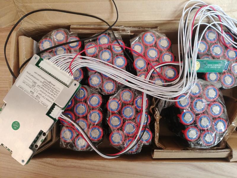

dawno się tu nie odzywałem więc mały update, silnik zapleciony na 2 krzyże , pierwszy raz to robiłem w życiu ale wyszło, potem centrowanie za pomocą czujnika zegarowego i koło pięknie równo się kręci. tak dla bezpieczeństwa dołożyłem do silnika wyłącznik termiczny co bym go nie ujarał na 63V.
dziś przyszło 70 ogniw Sanyo Ga , zaraz będę wyrywkowo sprawdzał ich stan, i pojemność. no i dziś dotarł też bms bluetooth na 15S30A, i tak sie zastanawiam czy gdyby zaszła potrzeba wykorzystania tego bms z inną baterią to czy jest jakiś myk na zwiększenie z 30A na np 45A, nie wiem np przez wymianę mofsetów czy coś
także zostało już tylko czekać na manetkę oraz kontroler. Baterię będę budował używając koszyków mojej produkcji, coś ala system n.e.s.e ale moim zdaniem ciekawsze pod względem rozmiaru oraz "przewietrzania ogniw".

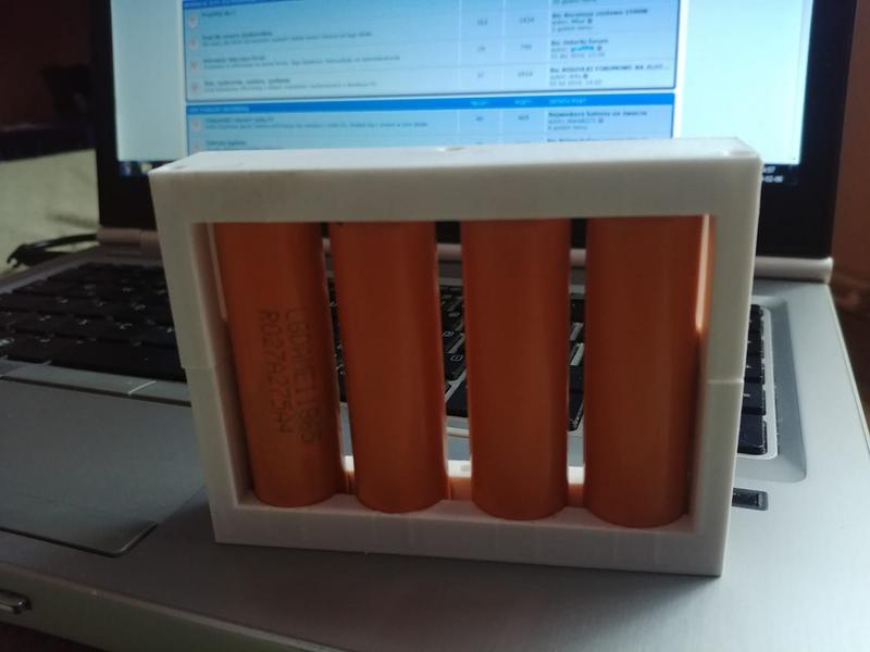

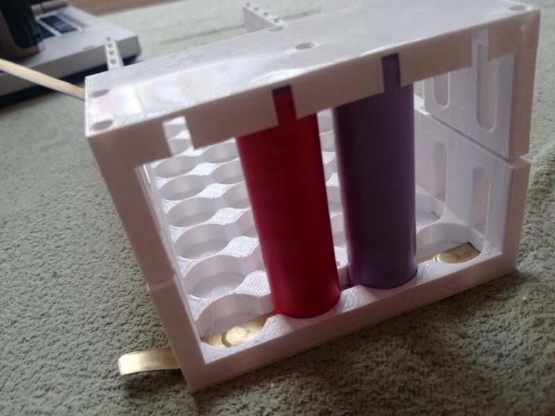

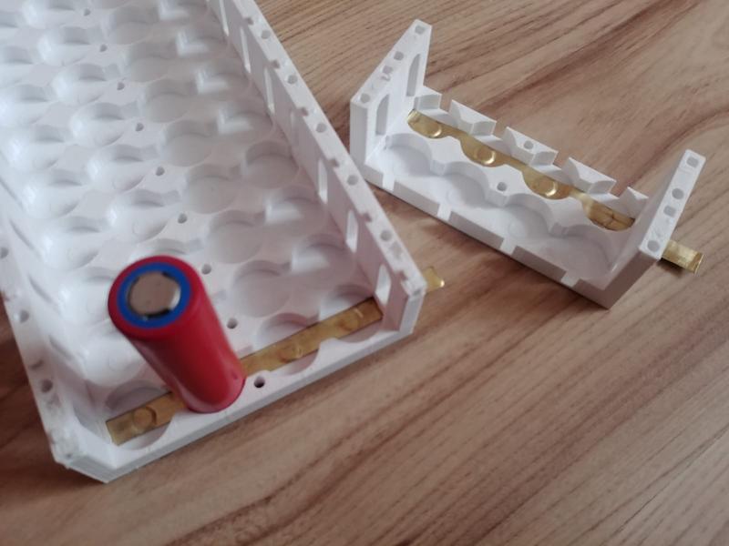

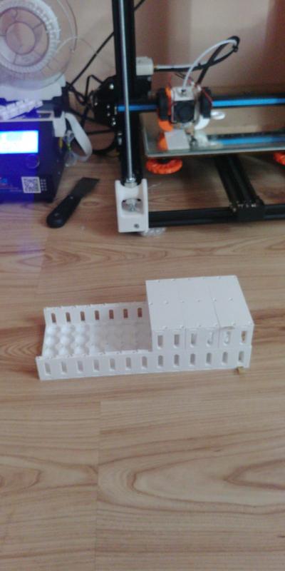

jako że dalej czekam na kontroler, wziąłem się za projekt "koszyków" na baterię, jako że niezbyt przemawia do mnie zgrzewanie ogniw z racji trudności podczas "serwisu" takiego pakietu, pomyślałem o czymś co nie wiąże ogniw permanentnie, tak aby w przyszłości można było łatwo i przyjemnie serwisować taki pakiet. Grzebiąc w necie znalazłem system n.e.s.e (ten obrazek z postu powyżej) ale nie podobało mi się kilka rozwiązań, głownie brak wentylacji ogniw, a jak wiemy głownie temperatura degraduje ogniwa. Po kilku prototypach powstała chyba ostateczna wersja. Jako kontaktu użyłem blachy mosiężnej, o gr.0.3mm , myślałem mocno o miedzi, ale rower nie będzie potrzebował aż tyle A żeby iść w miedź. Pakiet będzie 15S4P, za dobry styk mają odpowiadać śruby m3, których przypada 3 na każde 4 ogniwa więc myślę że nie będzie problemu ze słabym stykiem ogniwa i pinu w mosiądzu. Cały projekt wykonanie, oraz system blaszek mojego autorstwa. BTW koszyk wydrukowany z PET-G , odpornego na wodę oleje ... i temperaturę około 80C

a twoim zdaniem z czego może wynikać spektakularna klęska? po obejrzeniu tego nagrania widzę duży problem, mianowicie użycie wydrukowanych śrub jako elementu ściskającego , odpowiadającego za kontakt ogniwa z terminalem. duży błąd, trochę sie już nadrukowałem i drukowane śruby na które działają jakieś "większe" siły nie jest dobrym pomysłem
Posty: 1821
Post autor: WojtekErnest » 07 lut 2019, 17:44
Poprawne, laboratoryjne i stacjonarne rozwiązanie. Sprawdzi się tam gdzie nie będzie wstrząsów ani zmian temperatury i wilgotnosci. Dodatkową wadą jest sumaryczny wymiar,ktory dyskwalifikuje taki pakiet do ebajka.
A poza tym ok...
Wcześniej : Pomógł 69 razy, postów 3,2+ tys. - wiadomo gdzie ...:-)
florek
Posty: 81
Rejestracja: 11 sty 2019, 20:56
Post autor: florek » 07 lut 2019, 18:17
WojtekErnest pisze:
07 lut 2019, 17:44
A poza tym ok...
hm, nie dokońca się zgodzę, bo po pierwsze , jaka będzie różnica dla pakietu zgrzanego na taśmach niklowych a mojego chodzi o temperaturę i wilgotność? zgadzam się co do temperatury, na pewno w moim rozwiązaniu ogniwa będą się mniej grzały. co do wstrząsów również nie rozumiem, w czym zgrzew od 3 śrub stalowych jest mocniejszy. a co do wymiaru, hm tu być może masz rację no bo 4 ogniwa w rzędzie zajmują powierzchnię około 20mmx90mm a gołe stykające się 18mmx72mm
Posty: 1821
Post autor: WojtekErnest » 08 lut 2019, 4:51
Myślę raczej o wplywie temperatury otoczenia i wilgotnosci na pogarszajaca sie jakosc styku, utlenianie, nalot. Tego od razu nie widac i nie musi wystąpić ale prawdopodobieństwo z czasem rośnie. Taki rodzaj akumulatorowe 'lego' jest przydatny i przemawia do wielu osób, no bo to swego rodzaju zrob to sam, bez zgrzewania czy lutowania.
Na pewno dla części zastosowań głównie stacjonarnych, z ogniw używanych gdzie czesc osob uzna to za świetne rozwiazanie serwisowe. Ale przy ebajku mam wątpliwości.
