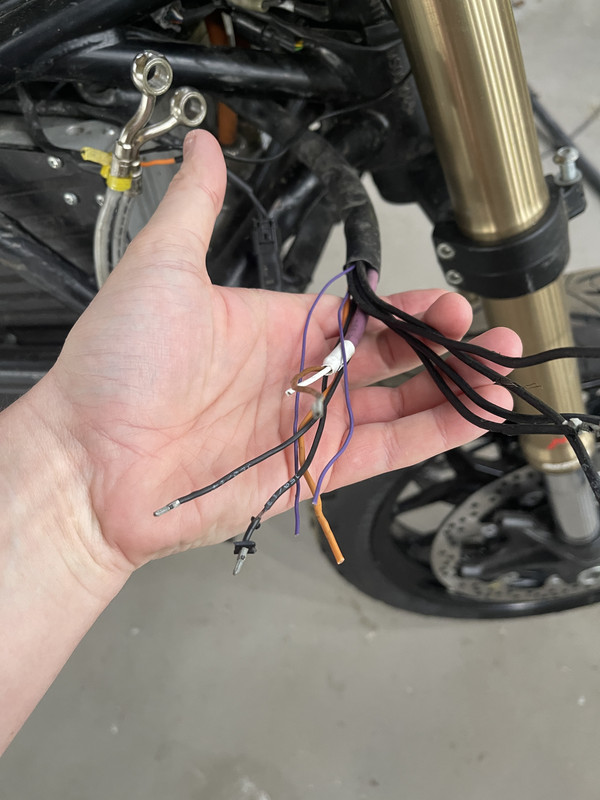

jechalem swoim pasem, buspas - a gosc ze srodkowego zmienil pas przede mna w dodatku na ciaglej linii
aby sie ratowac lekko odbilem, kolo zachaczylo kraweznik, z automatu reka odkrecila manetke, uderzylem w sciane a nastepnie w zaparkowany samochod (nieprawidlowo)
moto polecial 10m ponad pod lewy kraweznik a ja zostalem na srodkowym pasie
najlepsze to ze polecialem przed autem ktore mi wymusilo, sprawca zatrzymal sie ale nawet nie wysiadl, po 20-30sekundach odjechal
Obrazek Obrazek
niestety w tamtym miejscu brak monitoringu, autobusy jechaly wczesniej, na szczescie sam wypadek zarejestrowala kamera bardzo dobrej jakosci w jakims losowym samochodzie dzieki temu tez odczytno tablice sprawcy
31 grudnia czyli rowno po pol roku dostalem pismo z sądu ze sprawce znalezli i prokuratura wyslala wniosek o ukaranie do sadu
o dziwo juz 14 styczna zapadl wyrok nakazowy
grzywna 3500 i 10k niby dla mnie ale watpie zebym te pieniadze zobaczyl
sprawca okazal sie obywatel ukrainy na ukrainskich tablicach, obawialem sie tylko tego ze nie bedzie mial ubezpieczenia, jednak okazalo sie ze mial w PZU
wiec uruchilem maszyne zgloszeniową:
moto wyceniono na 71k, dostalem zwykle za opony, wyposazeniem, pozna rejestracje - calosc zamykala sie w 80k, niestety dostalem znizke za ponadnormatywny przebieg (24k km) w kwocie az 10-11k, i za RÓZNE (sytuacja rynkowa) 7k
finalnie 63k
wrak wyceniono na 12k
kwota do wyplaty 51k
w sumie jestem zdziwiony na plus tą wyceną, bo normalnie zwykle zanizaja, tu wg mnie jest troche za malo, sprawne chodza np w DE po 65-70k ale i tak jest niezle
PS
swoja drogą blotnik karbonowy przod ktory kosztuje 1500-2000zl, wyceniono na 150zl :E, wiec tu powalcze o ten 1000 wiecej moze

doszla ostatnia czesc - przewod hamulcowy łączący klamke z pompą absu (HEL CUSTOM) wzialem pomaranczowy - :lol: drogo (160zl), zwykle sa do kupienia za 30-70zl, ale stwierdzilem ze jak kupie drogi i markowy to nie bede sie zastanawial przynajmniej czy mi cos nie strzeli w czasie jazdy
wzialem sie za zrobienie wiazki od absu - wiedzialem ze to bedzie problem ale nie aż taki
1. kazdy przewod jest oznaczony - niestety tylko na samym koncu i poczatku - kable wyrwalo wiec od strony pompy nie mam oznaczen a cala wiazka jest sklejona jakos calosc
2. schemat elektryczny - nieoficjalnie udalo mi sie zalatwic, jednak kolory nie sa oznaczone na schemacie, po przestudiowaniu wiem co gdzie idzie oprocz dwoch fioletowych przewodow
3. te dwa fioletowe kable to sygnaly czujnikow predkosci do VCU - niestety wtyczka byla gdzies pod kontrolerem, musialem obciąc duzo trytek, odkrecic kontroler i przewody fazowe silnika aby sie tam dostac
niewiadomą zostaja czujniki przy kołach, ale tutaj prawdopodobnie nie ma znaczenia jak sie podłączy (mam nadzieje), a nawet jak zle podlacze to wywali bład i wystarczy odwrocic piny

no i niestety - bez specjalnej zaciskarki nie da sie zrobic tego przewodu - tzn zrobilem (polutowalem) ale raczej w plastikowa wtyczke nie wejdzie
na allegro gosc ma za 100zł taka sama z kablami zarobionymi juz - i chyba niestety trzeba bedzie przepłacic i kupic gotowca a kable dolutuje poprostu to tych resztek
