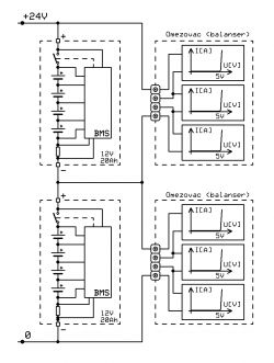

W.P.
Posty: 505
Rejestracja: 21 kwie 2020, 9:55
Re: 2x12v akum LifePO4, a balanser do skutera elektrycznego
Post autor: W.P. »
Bejzusiek pisze:
05 mar 2025, 11:41
sprzedawca usilnie twierdzi, że w takiej konfiguracji niezbędny mi jest balanser
I ma rację.
Połączone szeregowo identyczne akumulatory po jakimś czasie zaczną się różnić.
Stąd potrzeba zgromadzenia identycznego ładunku w obu. Wprawdzie taki zabieg nie uratuje wcześniej starzejącego (po np. 200 cyklach ładowania badanie pojemności może wykazać różnice), ale poprawi jakość korzystania z takiego tandemu.
Bejzusiek pisze:
07 mar 2025, 17:05
Ok - kupię i zamontuję i na 99%| jestem pewien, że żaden balanser nie będzie potrzebny
Ależ to właśnie jest moduł balansera.
Co prawda z bardzo ubożuchnymi radiatorami, ale zawsze można je chłodzić wiatrakiem.
To moduł do baterii 3S Li_Ion. Z opisu w tabelce wynika, że chroni ogniwo przed wzrostem ponad 4,2V/ogniwo.
Czytam tutaj informacje nt akumulatora LifePO4, i wynika z niej, że akumulator powinien być ładowany do 15V. Wynika, z tego, że balanser powinien być ustawiony na takie właśnie napięcie.
Jest szansa, że potencjometr pozwoli na ustawienie po 5V na każdy człon balansera. Wtedy wykorzystując 1 i 4 punkt listwy zaciskowej można podłączyć płytkę modułu do akumulatora. Podobnie drugi moduł.
Tak zabezpieczone akumulatory naładują się do 15V.
Warto każdy z modułów wyposażyć w bezpiecznik F1A. To na wypadek przypadkowego zwarcia bądź uszkodzenia któregoś z tranzystorów.
Akumulator nie wybacza.

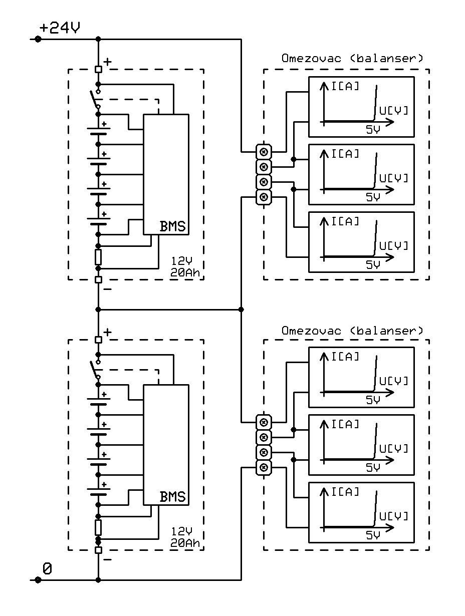

W.P.
Posty: 505
Post autor: W.P. »
Ostatecznie Twój układ będzie wyglądał tak:

Chcesz połączyć 2 akumulatory 12V w szereg by uzyskać 24V. Tak zrozumiałem z pierwszego wpisu.
Sprzedawca proponował zabezpieczenie balanserem, i przyznaję mu całkowitą rację. Nawet jeśli akumulatory będą identyczne (w praktyce prawie identyczne) to po kilkunastu/kilkudziesięciu cyklach ładowanie-rozładowanie ich parametry rozjadą się. Jako użytkownik zauważysz utratę zasięgu.
Kolega tkoko zaproponował możliwe rozwiązanie, a ja je nieznacznie zmodyfikowałem. Schemat obrazuje elektryczną zawartość całego zestawu. Zapomniałem przy tym o wrysowaniu bezpieczników, ale to kosmetyka.
Oczywiście nie musisz stosować balanserów, a na pewno nie od razu. Pojeźdź trochę i po min. 10 cyklach ładowania sprawdź, czy napięcia na obu akumulatorach są identyczne podczas i po ładowaniu.
No i na koniec.
Do ładowania takich akumulatorów (podobnie jak Li_Ion) należy używać ładowarki o stałym prądzie i stałym napięciu.
To oznacza, że podczas ładowania prąd ma mieć stałą wartość (faza CC) a po skończeniu procesu ładowania stałe napięcie (faza CV).
Ps. Jeśli kiedyś zdecydujesz się na zastosowanie proponowanych wyżej balanserów, to trzeba je wstępnie wyskalować przed podłączeniem.
Nie pamiętam ceny, ale mając domowy warsztacik z miernikiem i lutownicą i trochę wolnego czasu można taki podzespół skonstruować w cenie nieprzekraczającej 2-3 paczek papierosów.
