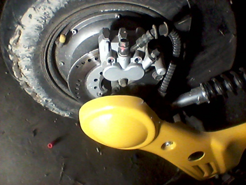

silnik z tego co się doszukałem 2kw ale brak na nim wybitego modelu a dokumentacja jest u gościa co załatwia papiery
https://images92.fotosik.pl/236/7710ef57f1d31897med.jpg
https://images89.fotosik.pl/235/73f611607f014059med.jpg
a na sterowniku też nic nie ma
