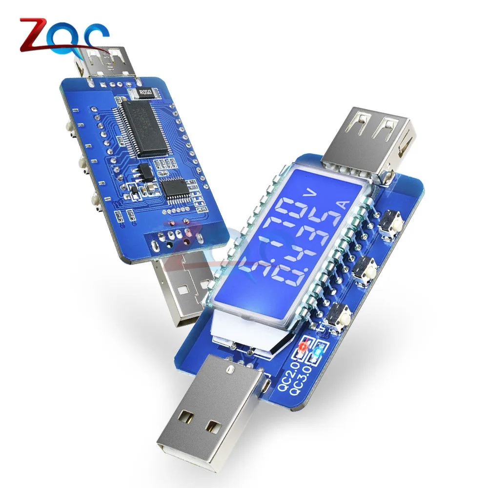

Przecież wysłał ofertę modułu który działa QC3.0 i zwiększa napięcie od 5V w górę.
Mamy 3 możliwości:
1- Zbudować akumulator 2S lub 3S i zastosować moduł step down.
2- używane power banku USB 5V i moduł step up
3- używane power banku USB z modułem QC3.0 i regulacją tego modułu regulować napięcie co za tym idzie zwiększamy lub zmniejszamy moc grzania.
Najlepszym wyborem jest punkt 3 ale należy posiadać power bank z funkcją QC3.0 i moduł sterujący.
Dobry moduł byłby z LCD napięcia i prądu jak ten:

no nic, zamówiłem puszkę do power banka na 8 ogniw z modułem QC3.0 i tą płyteczkę z triggerem QC. Nie jestem super pewien, czy ta płyteczka będzie działać tak jak oczekuję (aby w trybie QC2.0 miała predefiniowane poziomy 5, 9, 12V, ale w QC3.0 regulację co do 0.2V), ale sprawdzę.
@Dede, podlinkujesz ten modulik, którego foto wstawiłeś? Widzę tylko takie LEDowe: https://pl.aliexpress.com/item/33000591826.html ale obawiam się że one właśnie obsługują tylko predefiniowane poziomy napięć.

Przyszły mi właśnie takie wkładki do butów: https://pl.aliexpress.com/item/32960977902.html
oraz płyteczki z triggerem do zmiany napięcia na power banku z QC2.0/3.0 :)
Generalnie działa to :) Te wkładki na 5V pobierają jakieś 3.5W (obie), więc praktycznie niewyczuwalne ciepło. Na 9V już jakieś 10-11W, czyli całkiem ok, na 12V już ok 18W, czyli dobre do takiego szybkiego podgrzania. Nie testowałem jeszcze "w polu". Dobre wydaje się to, że więcej tego materiału grzejnego jest pod palcami i na pięcie i tam najbardziej czuć ciepło. Natomiast to jest taka cienka szmatka i na nie trzeba jeszcze normalne wkładki dać.
