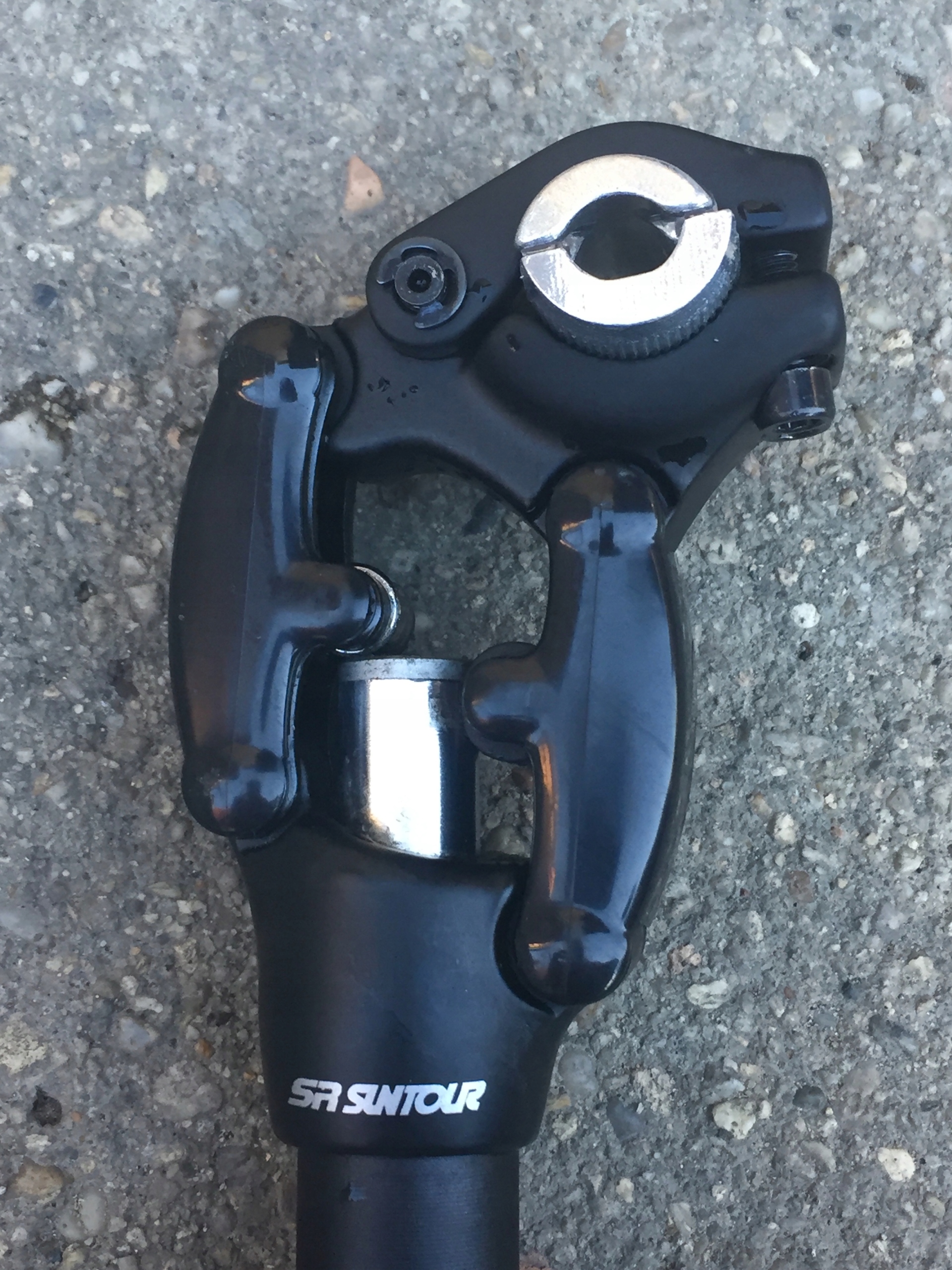

dokładnie takie zestawienie posiadam, tzn. ta sztyca Santoura i siodełko medicusa Twin 1 żelowe, :) po przejechaniu 100km, z 30 minutową przerwą na odpoczynek, okazało się, że chyba coś tu nie gra :? ku mojemu zaskoczeniu jest chyba za miękko :o aktualnie kombinuję z siodełkami. Amortyzator zostawiłem santoura ale wróciłem do poprzedniego siodełka, po 70 km stwierdziłem, że jest jakby lepiej :o zobaczę co bedzie dalej. W każdym razie, jak pisałem w mchacie , dupa została chyba dociążona poprzez elektryfikację roweru, lżejszy nacisk na pedały? - ma to jakiś sens?

A ta sztyca Santoura? Słyszałem, że po jakimś czasie pojawiają się luzy na boki. Czy to prawda?

u mnie po kilku latach użytkowania nie lata, ale za to piszczy, skrzypi i wydaje dźwięki :) ponoć da sie to zasmarować jakimś grubym smarowidłem :D

Zwykle wystarczy dociągnąć sprężynę u dołu sztycy. Znika część luzów i chodzi znacznie lepiej. Dobry smar zawsze jest wskazany. ;)

Posiadam tę sztycę już 5 rok w trzecim rowerze
i u mnie faktycznie delikatnie rusza się na boki, w jeździe jest to niewyczuwalne.
Piski i skrzypienia u mnie genialnie eliminuje super Polski produkt
. Wystarczy po kropelce w newralgiczne połączenia.

U mnie sztyca trochę się poluzowała, te mosiężne pierścienie na łączeniach się powysuwały. Pomimo tego faktu, nic nie skrzypi i nie stuka. Działa poprawnie. Zamiarzam zgłosić na gwarancję po sezonie. Ogólnie polecam!
