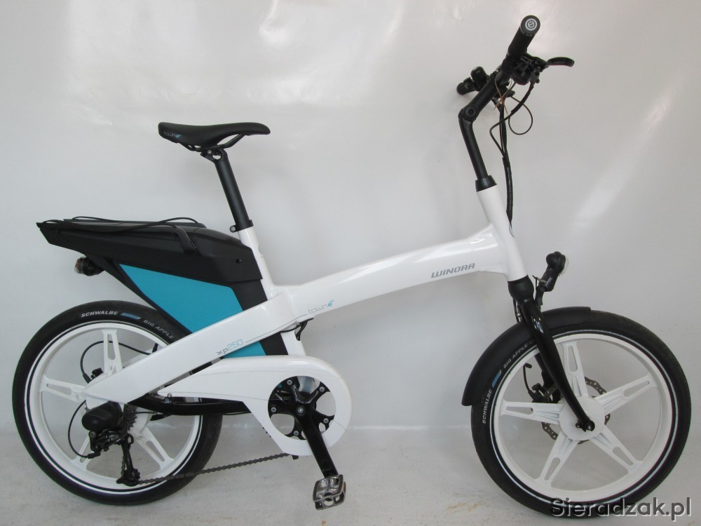

W sumie zrobienie samemu napędu na pasek jest dziecinnie proste i tanie.Wystarczy pasek rozrządu od samochodu i para kół z tegoż i mamy napęd.Problem ma ten,kto nie umie tego zrobić,bo koszty żadne.Może być zrobiony z używek wyrzucanych w warsztatach samochodowych.Jężdziłem już dawno temu na tak wykonanym napędzie,a to przykład wykonanego przeze mnie wolnobiegu.
Można skorzystać z firmy podanej przez @gienek333,wtedy będzie można mieć wąski pasek,prawie jak oryginał :D

Niestety,rama musi być rozpinana,rozłączana,ale ja przerobiłem to w ten sposób,że cały hak od strony wolnobiegu był odkręcany/6 śrub/Pomysł zaczerpnąłem z Winory Town i nie jest to zbyt skomplikowane :D
Rolloff też podobnie rozwiązał
można też tak
