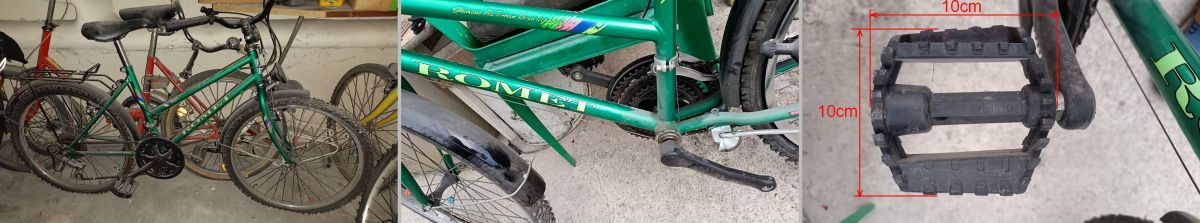

Mój problem nie dotyczy roweru elektrycznego. Poproszono mnie o reanimację starego roweru, który przestał może 2 dekady. Dziecko już dawno wyrosło a teraz wnuczka chętnie nauczyłaby się jeździć :) .
Po usunięciu kilkunastoletniej warstwy kurzu okazało się, że da się go ożywić, jednak... Ktoś w międzyczasie pożyczył sobie pedał (wspólna komórka na rowery w bloku).
Znalazłem
https://allegro.pl/oferta/lekkie-mocne- ... 2694914484
Ale wcześniej zapytałem czy będą pasować obawiając się niekompatybilności gwintu. Co najgorsze jestem poza domem (działka) i nie mam jak go zmierzyć.
W odpowiedzi dostałem info, że nie będą pasować.
Stąd moje pytanie, czy jest aż tyle różnych gwintów mocowania pedałów?

Problem rozwiązany. Gwint M14 (nie mam wzornika do określenia skoku), drobnozwojowy, klucz 15mm.
Jednak zastanawia mnie po co zróżnicowano kierunek gwintów na lewo i prawoskrętny, skoro prawy pedał ma gwint prawoskrętny a lewy lewoskrętny.
Korby wyglądają na założone fabrycznie.
