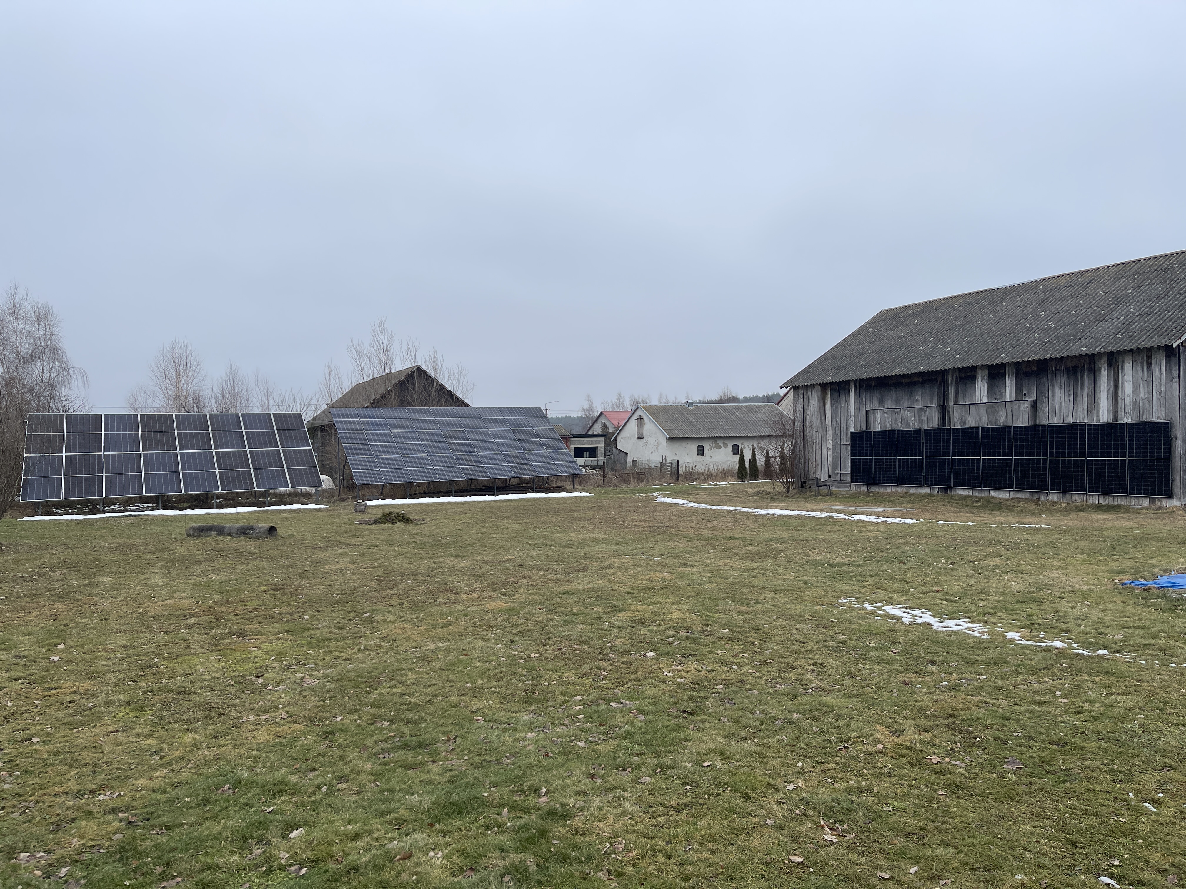

Wlasnie zamontowalem najtansze PV ever czyli 5kWp za 2600zl
Tyle dałem za:
10x astro energry 505W nowe ale z jakimis ryskami (brak pęknięć)
stary sofar 5,5kW uzywany
elementy montazwe/alu itp z odzysku, dwa kable solarne plus i minus ;)
transport
Nidgy nie montowalem takich rzeczy.
Deski na stodole krzywe, praktycznie tylko podstsawowe narzedzia, brak drugiej osoby do pomocy.
Robiłem 6,5-7godzin z jedną przerwą, jakbym robił drugi raz to mysle ze w 5h do zrobienia bo juz wiem jak, a jakbym miał druga osobe do pomocy to poszlo by w 2h na spokojnie.
Chyba najwiecej czasu zeszło na chodzenie dookoła zeby przepuscic sruby z drugiej strony desek. 🤣
Orientacja pionowa na 100% zachód. Dziala wszystko od 3 dni, niestety słonca nie ma wiec uzyski marne.
Jestem ciekawy jak sie to sprawdzi w dluzszym okresie.
na foto 7 paneli, juz jest 10, ale nie zrobilem zdjecia jakos :lol:

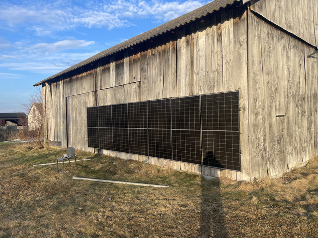

zrobilem otwor w desce, przelozylem od druugiej strony srube i powiesiłem profil na haku, tyle
mimo ze mierzylem zeby bylo idealnie rowno to w sumie nie jest to potrzebne bo panel sie tylko opiera o profil a montujesz je klemami
w scianie to faktycznie kołek + kotwa - ale bedzie poczucie ze lepiej to siedzi
zamontowalbym pod kątem, ale nie chce przekracac Pmax (20kW) chwilowo bo nie chce mi sie tego zgłaszac, do tego jakby bylo pod kątem to miałbym produkcje tez w południe = wieksze napięcia - ktorych tez chce uniknąć, przynajmniej dopoki nie zglosze
polecam polowac na uzywane panele - mocowo pownny kosztowac 50% ceny nowych - problem jest taki ze takich ogloszen jest bardzo mało, no i musi byc to lokalnie bo jechac 100km nawet nie ma sensu no chyba ze ktos ma ev busa ;D, do tego są mniejsze wiec jest wieksza szansa ze mi wejda do auta bo znowu - zamawiac busa brak sensu

ryzyka są dwa
- nadmierne grzanie drewna (brak przewiewu)
- przez to co powyzej, nadmierne grzanie sie złączek (chociaz tam prady max beda leciec 10A) wiec moze nie bedzie tak zle
jak mialbym to robic na spokojnie to obiłbym deski blachą albo wogole zamontował blache zamiast tej sciany na ktorej są panele - (w dodatku np w białym kolorze wiec grzałoby sie mniej i produkowało więcej)
jak to mowia jezdzic, obserwowac - zobaczymy co bedzie w maju-czerwcu i dalej
jesli bedą problemy to mozliwe ze deski wywale całkiem i wspawam profile stalowe i do nich zamontuje panele - tak ze z drugiej strony bede widział cały panel wiec odpadną ryzyka z grznaniem itp
ewentualnie przeniose panele w inne miejsce, bo tez chcialbym poekperymentowac z panelami na wschód, albo tez na południe w pionie (w ogrodzeniu) - tutaj nie miałbym peaka produkcyjnego w lecie (na plus) tylko raczej w zimie no i mozliwe ze dzialaloby to najlepiej bo panele są bifacjalne wiec mimo ze na południe to przy zachodzie slonca tez by cos produkowały

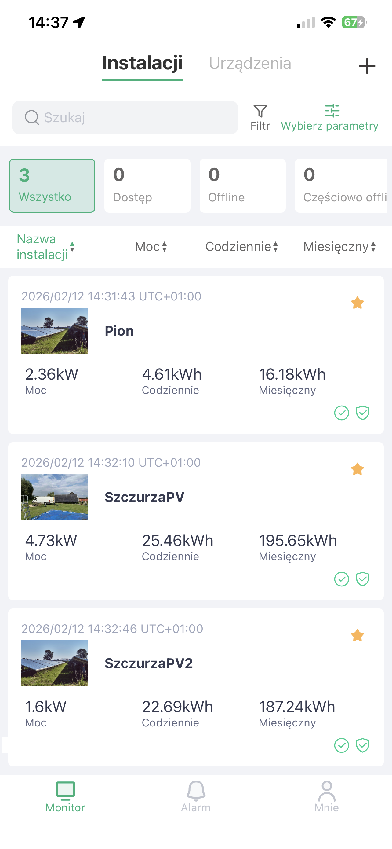

Dzis prawie caly dzien było slonce, szczegolnie po 12.
W przeliczeniu na kWp mocy w okolicach 14-15 pionowa miala 3x wieksza produkcje niz stare instalacje
stara (10kWp) za caly dzien zrobila dzis 28,7kWh a pionowa 6,5kWh
Do tego peak dzis mialem w okolicy 2,7kW na nowej (prąd z paneli 8A) wiec teoretycznie przy 11A byloby 3,8kW

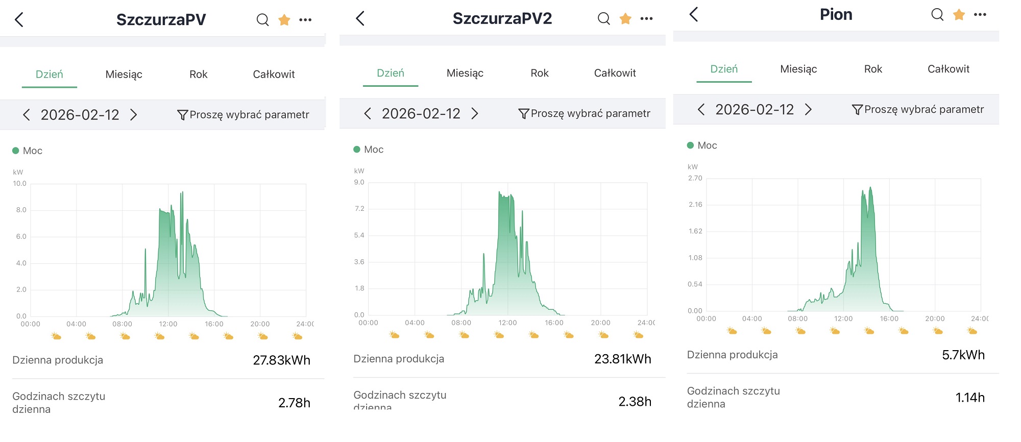

12 luty

pv1 zrobila 12kwh
a pionowa 2,60kwh

dalbym pod spod blache trapezowa w kolorze najlepiej bialym , nie bedzie to drogie a raz ze trapez zapewni wentylacje , dwa ze niepalne , trzy - biale znaczaco zmniejszy nagrzewanie calosci i 4 w razie draki - lepiej to bedzie wygladalo dla ubezpieczyciela
szczur333
Posty: 655
Rejestracja: 18 maja 2019, 1:19
Lokalizacja: Kraków/Busko-Zdrój
Re: 5kWp za 2600 ;)
Post autor: szczur333 »
deski sa tak krzywe ze nie wiem czy da rade to zrobic dobrze
wymiana ich na nowe LUB np na plyty osb + malowanie + blacha = koszty + wiecej roboty

kilka łat w poprzek i wyrównasz - lepiej bo dodatkowa wentylacja . albo po prostu zrobic konstrukcje od ziem z oparciem w szczycie o sciane . masz solarmana ? tam chyba mozna wyrzucic link zewnetrzny dla goscia zeby obcy mogl popatrywac na produkcje ?

snieg spadł
3 dni z rzedu
10kWp 1 - 0,3-1kWh
10kWp 2 - 1-3kWh
5kWp pion - 5-6kWh
falcon, energica, livewire, tesla, stiga, rivian
2,5kWh + 21,5kWh + 15,5kWh + 75kWh + 1,5kWh + 130kWh

5kWp zachod robi 5-6kWh bo snieg nie lezy na panelach - to bylo wiadome
jakby było 10kWp na południe miałbym mysle 20-25kWh

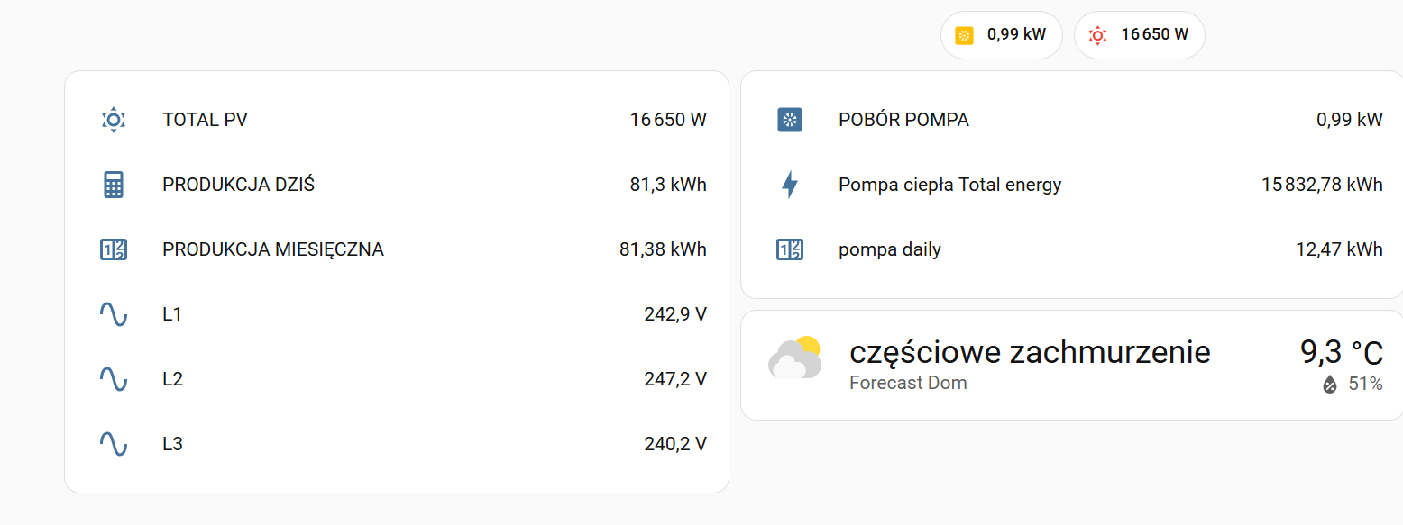

w koncu ogarnalem siec i dodalem wszaystkie falowniki do HA
zsumowalem moce i teraz widze produkcje calkowitą na bieząco z rozdzielczoscią co 2-3sekundy
dzis max 17980W (na liczniku oczywiscie mniej bo to sa dane z falownikow), pozostalo kupic licznik i zamontowac go przy domu i wtedy bede wiedział ile dokladnie max wprowadzam do sieci
