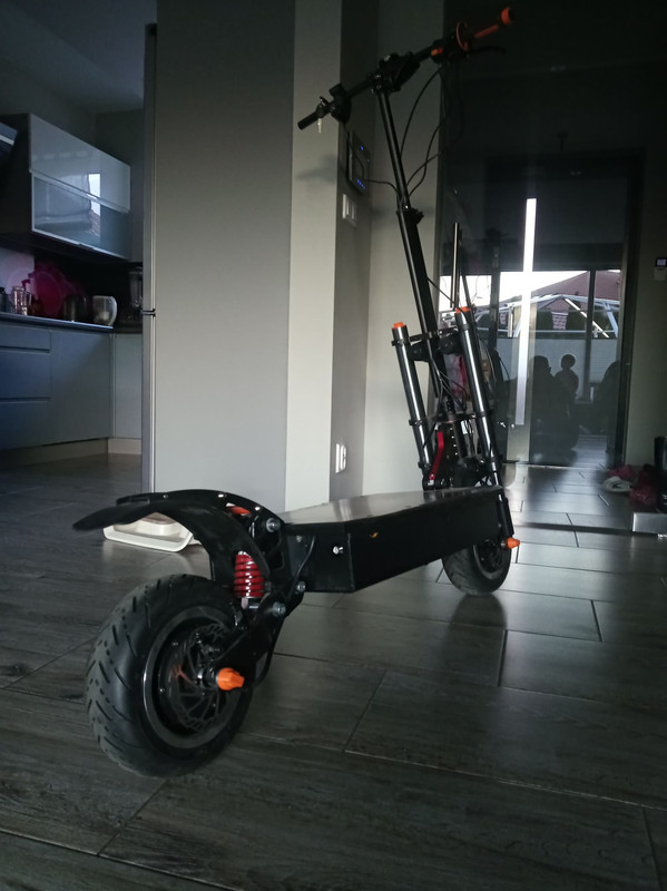

Przedstawiam swój projekt, który wymaga jeszcze np podłączenia oświetlenia, które na tą chwilę tylko wisi, ale zrobiłem już prawie 300km, także jeździ i ma się dobrze ;)
Najpierw specyfikacja:
-2 silniki 3000W 60V, opony i szosowe i terenowe 11" (mam łącznie 3 komplety różnych opon 90 65 6,5)
-Podniesione napięcie do 72V
-Kontroler tzw. 2 w 1 - jest jedna obudowa, ale w środku są 2 kontrolery po 45A każdy
-całkowita moc - 6480W (72V x 90A)
-Pakiet 20S 20P na ogniwach Sanyo BL, łącznie 400 ogniw, 67A, prawie 5000Wh
-z przodu podwójny amortyzator, a z tyłu pojedynczy z regulacją napięcia sprężyny
-Przyspieszenie - okrutne!
-Prędkość max - 100km/h+ przy pełnym naładowaniu, a ok 86km/h praktycznie przez cały czas
-waga - 63kg

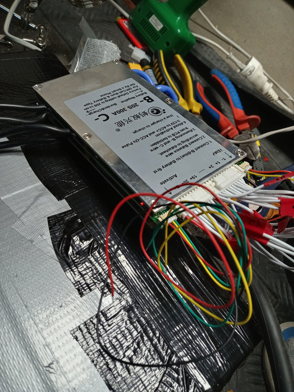

-BMS z bluetooth 300A
-najkrótszy zasięg jaki zrobiłem to 50km, gdzie jechałem praktycznie cały czas prędkościami max bez zwalniania, chciałem po prostu sprawdzić jakie mam minimum. Przy zmiennym trybie, czy spokojniejszej jeździe zasięg powinien być w okolicy 100-200km.
-hamulce hydrauliczne, tarcze hamulcowe pływające 160mm, klocki półmetaliczne

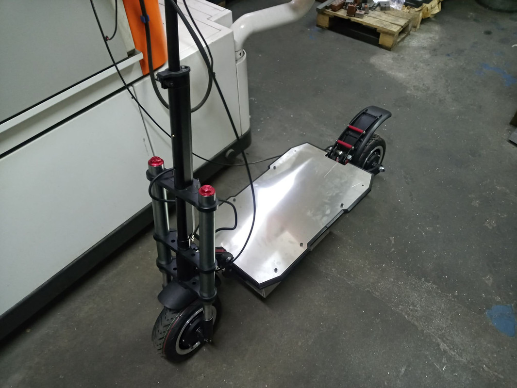

Hulajnogę zbudowałem z zawieszeń od hulajnogi Langfeite T8, kontrolera wraz z manetką z hulajnogi ZERO 11X, jednak z silnikami, których w nich nigdy nie było. Szukałem najmocniejszego setupu jaki da się zrobić, bo chciałem się ustrzec przed chorobą zwaną watownicą ;) Nie było już możliwości na wykonanie szybszego sprzętu bez używania kontrolerów z ebików (obawiałem się użyć więcej jak 45A na silnik, bo już przeginam z napięciem).
Pojazd zbudowany do dojazdów do pracy, a przede wszystkim do dawania frajdy ;) Ciekawostką jest, że kontrolery nie obsługują czujników Halla, które mam w silnikach, ale mają ustawialny soft start i kompletnie tego nie czuć.
Na zdjęciach mam ortezę i odpowiadam na pytanie, które pewnie by padło - tak złamanie zrobiłem na hulajnodze ;)
A zaczęło się od sporej paczki z Chin, która przyszła koleją:
Zawieszenia z silnikami:
Silniki:
Silniki rozebrałem i wymieniłem chińskie łożyska na Japońskie a także zabezpieczyłem je przed wilgocią oraz uszczelniłem pokrywy obudów:

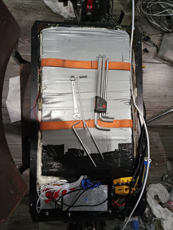

Pakiet 20S 20P został zbudowany z mniejszych pakietów, które były ze sobą pozgrzewane:

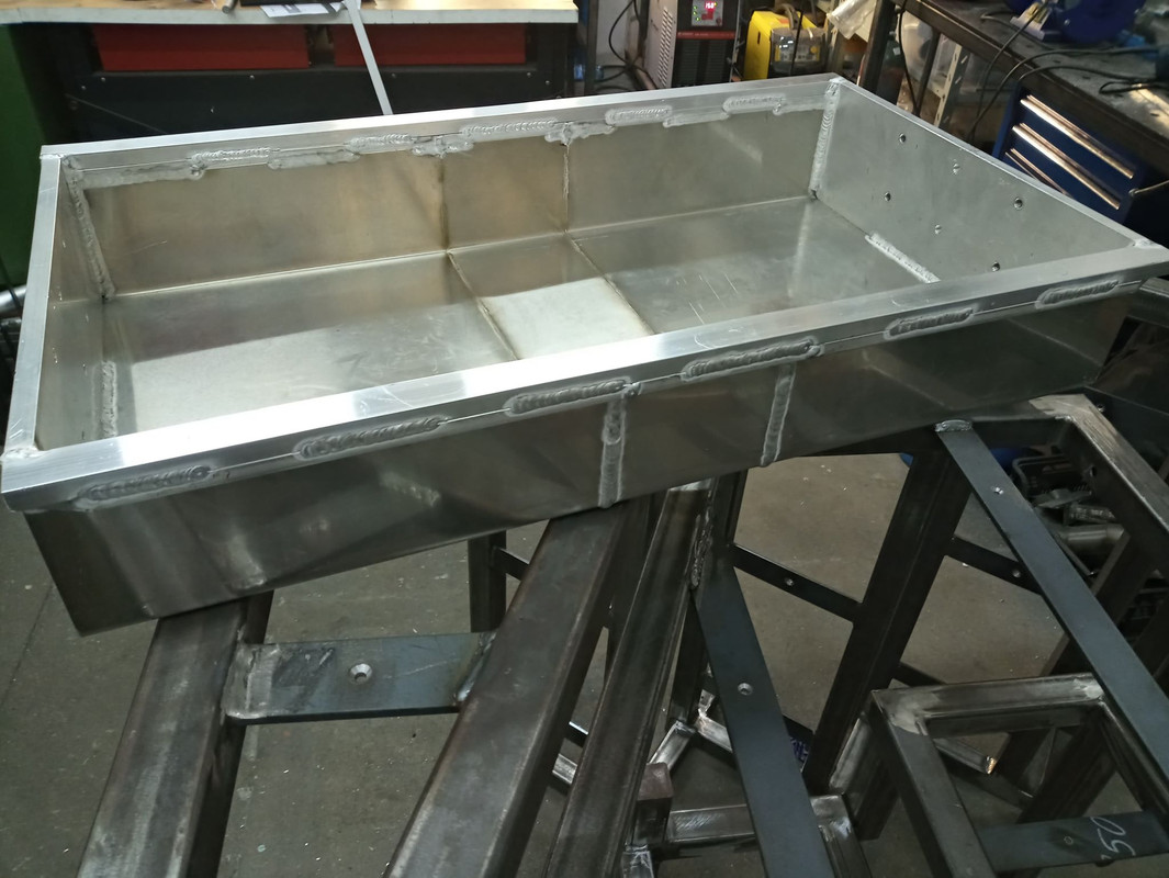

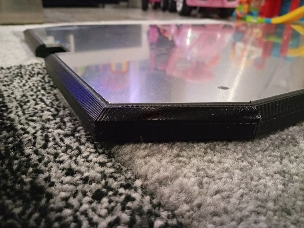

Cały podest wykonałem od zera. W porównaniu do podestu z fabrycznej hulajnogi Langfeite T8 jest o 12cm dłuższy i ok 10cm szerszy (mam prawie 2m wzrostu i chciałem czuć komfort i dużo miejsca, a także zmieścić 400 ogniw, żeby mieć dobry zasięg)

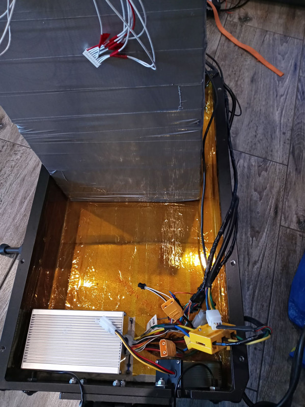

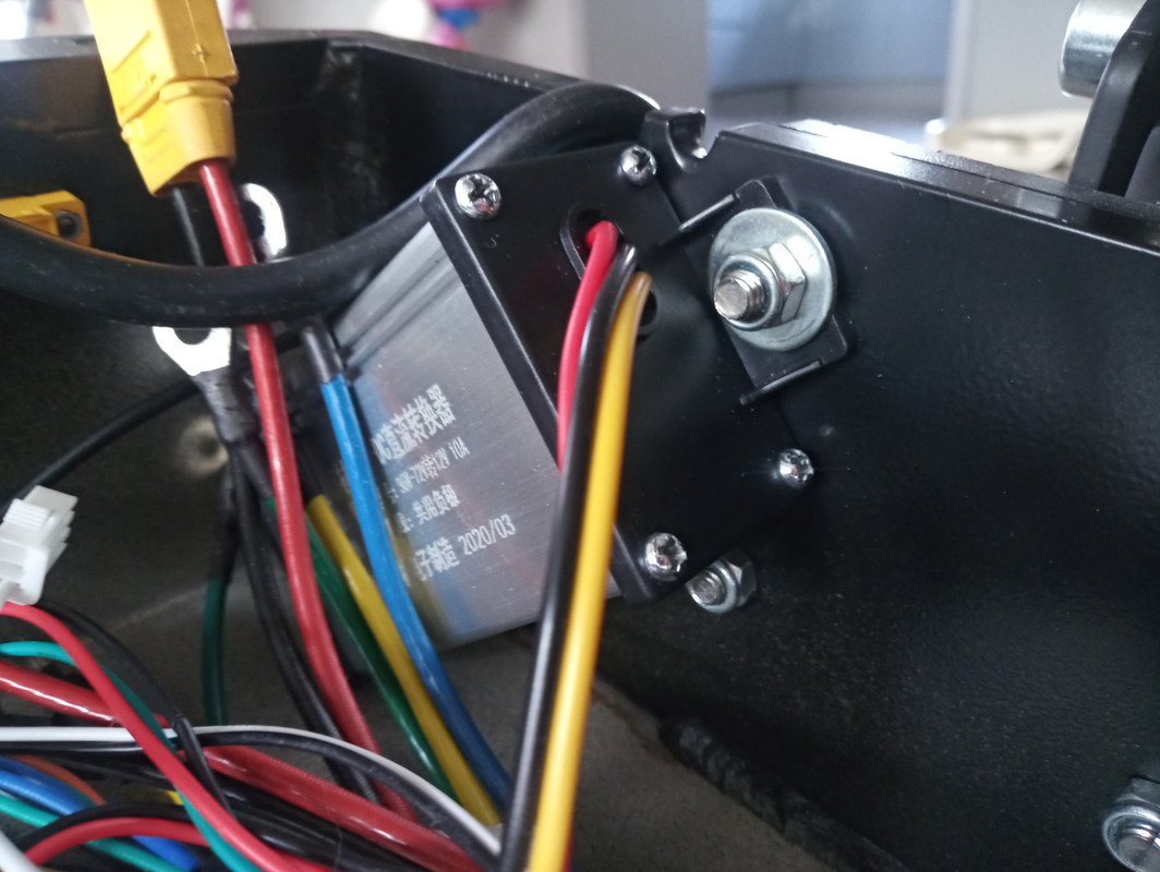

Kontroler przykręciłem do podestu, a pomiędzy połączenie dałem Thermopad - wyraźnie czuć, że spełnia swoją rolę bo po jeździe obudowa hulajnogi jest w tym miejscu dużo cieplejsza:
Różnego rodzaju izolacji mam chyba z 6 warstw, nawet dodatkowo wyłożyłem cały podest folią kaptonową:
No i praktycznie gotowa hulajnoga (tu były jeszcze tarcze 140mm, ktore totalnie nie wyrabiały w połączeniu z żywicznymi klockami):

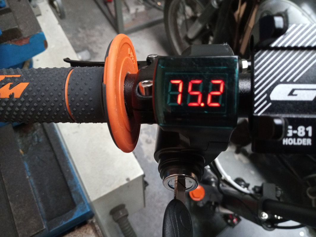

Manetka jest kompletem z kontrolerem. Ona ma spore możliwości konfiguracji (tempomat, regen, siła regena, moc podczas startu czyli soft start z regulacją, włączanie oświetlenia, zczytywanie błędów, ustawienia czy mam ruszać od zera czy z odepchnoęcia a jeżeli tak to od jakiej prędkości i jeszcze trochę innych funkcji jak średnica kola, ilość magnesów w silnikach, jasności itp)

Sama skrzynka to niecałe 9kg. Nie mogłem zrobić za słabej, bo wiedziałem, że będę miał dużą baterię i będzie dużo dłuższa od fabrycznej w modelach T8.

Ostatnio bardzo polubiłem jazdę w terenie, a że potrafię jechać 80km/h przez lasy, po korzeniach, jakieś hopy itp to pojawił się najsłabszy punkt chińskiego zawieszenia:
To jest mechanizm składania hulajnogi, który i tak już miałem wzmocniony, bo skręciłem dodatkowo śrubą, jednak widok pęknięcia sprawił, ze trzeba było go zrobić po swojemu, od zera ;)
Taki był widok po rozebraniu:
Jak się okazało, Chińczycy nawet taką prostą blaszkę robią z .....wtrysku/odlewu i zapewne materiał tego to jakiś gównolit, który nawet nie leżał obok porządnego aluminium.
Jako, że mam firmę w branży cnc www.facebook.com/stelmachCNC to wziąłem suwmiarkę i inne narzędzia pomiarowe i wykonałem projekt:
A od projektu to już tylko godzina i wyfrezowałem sobie z kwasiaka, dużo mocniejsze 2 takie blachy:
Wystarczyło pomalować i zamontować, efekt? Żadnych luzów, blachy wielokrotnie mocniejsze, a że z kwasiaka to nie bedzie na nich korozji. Ciekawe co następne będzie pękało do czego one są przykręcone ;)
