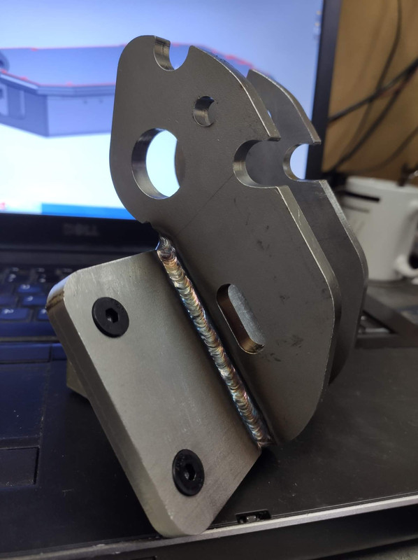

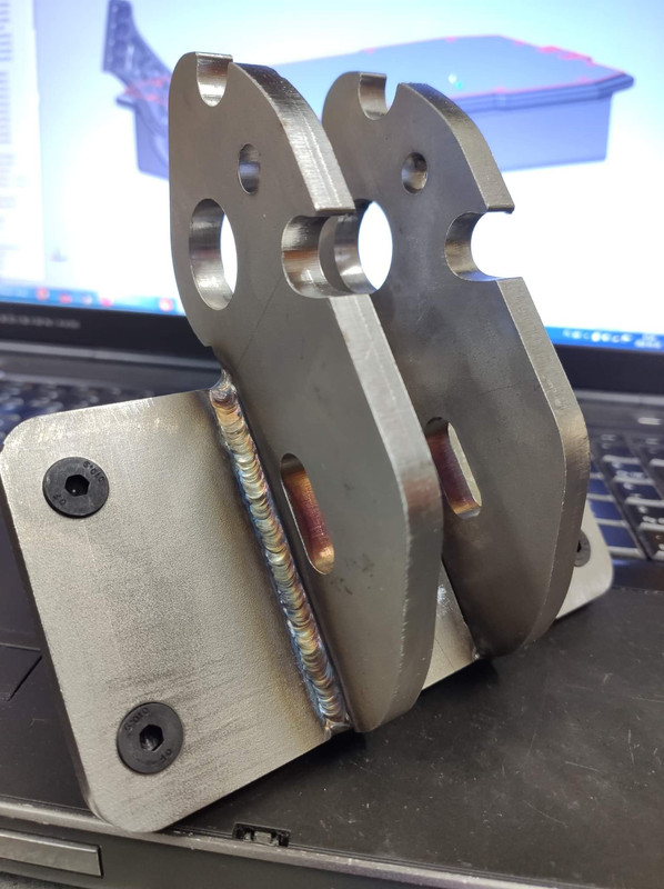

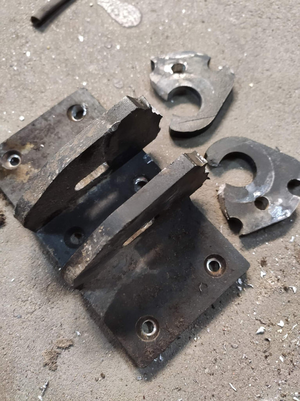

Trochę czasu minęło, trochę kilometrów przybyło, również w ciężkim terenie, co niestety sprawiło, że hulajnoga wymagała pozbycia się reszty chińskich części z zawieszenia i zastąpienia ich wykonanymi przeze mnie dużo mocniejszymi odpowiednikami, i tak:
Padło drugie miejsce łączenia przodu z tyłem, ponownie w miejscu składania kierownic - aż się wierzyć nie chce, ale takie miejsca chińczycy robią z odlewu a nie laser + spawanie. Zrobiłem moją metodą, całość przeze mnie zaprojektowana, a później wykonana z kwasiaka, jest pewnie 3-4 razy cięższe, ale jednocześnie tak mocne, ze mogę zapomnieć o tym miejscu

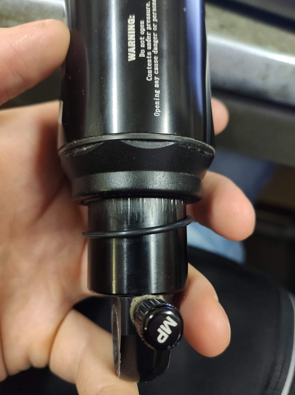

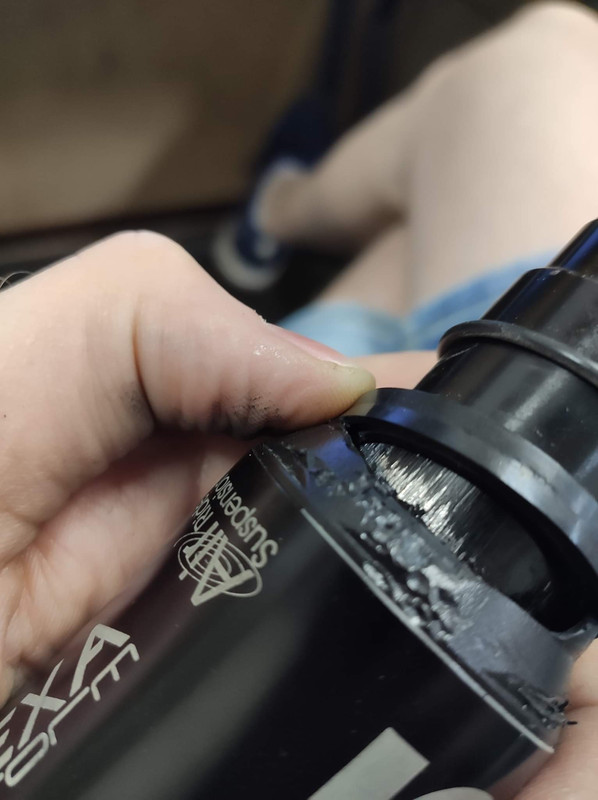

Niestety trudów offroadu nie wytrzymał tylny damper powietrzny. Po jednym wyskoku na ok 3m postanowił puścić powietrze. Najwidoczniej błoto, które na niego chlapało + ciężka eksploatacja sprawiły, że poległ:
Zamówiłem hydrauliczny, jednak ze względu na to, ze sezon w pełni i nie wyobrażam sobie nie jeździć to za pomocą płaskownika zrobiłem sobie hardtaila
