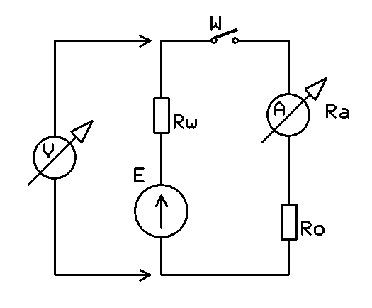

Możesz to zmierzyć w sposób tradycyjny metodą techniczną. Wystarczy amperomierz, woltomierz i obciążenie.
Z tym ostatnim to w warunkach domowych trudniej. Żarówki samochodowe nie nadają się do takiego testu ze względu na zmienność rezystancji w f-cji temperatury.
Można kupić w sklepie elektronicznym rezystory o niewielkiej rezystancji np. 0,33Ω i mocy 5W. 3 - 4 takie połączone szeregowo mogą stanowić miarodajne obciążenie ogniwa na czas pomiaru.
• Przy wyłączonym W możesz zmierzyć napięcie nieobciążonego ogniwa (SEM) to wartość E.
• W następnym kroku pomierz dokładnie łączną rezystancję Ro rezystorów stanowiących obciążenie (Ro) oraz rezystancję amperomierza wraz z przewodami (Ra).
• Po załączeniu W odczytaj (możliwie szybko) wartości prądu (I) i napięcia (U).
Wartość rezystancji Rw możesz wyznaczyć z:
Rw = [E - I (Ra + Ro)] / I

Czy ten wzór należy odczytać tak: Rw = napięcie przed obciążeniem minus natężenie w trakcie obciążenia x oporność rezystorów + oporność miernika z przewodami podzielone przez natężenie w trakcie obciążenia?
W.P.
Posty: 551
Rejestracja: 21 kwie 2020, 9:55
Re: Bateria 36V za 890zł z MediaExpert - warto?
Post autor: W.P. »
Tak, tak. Po prostu ułamek zapisałem w jednym wierszu.
Przy pomiarze tak małych rezystancji metodą techniczną należy koniecznie uwzględnić rezystancję amperomierza.
Wynik takiego pomiaru jest dość miarodajny, gdyż podczas normalnej pracy prąd pobierany z akumulatora płynie w tym samym kierunku.
W warunkach "amatorskich" wynik takiego pomiaru jest co najmniej wątpliwy, czego przykładem jest pomiar takiego oporu "profesjonalną" LitoKalą Lii-S8 którą posiadam. :D
Z prawa ", "łoma" wzór na oporność to R = U : I
Wystarczy spojrzeć na pierwszy lepszy wykres spadku napięcia Li-Ion przy danym prądzie, by zauważyć że spadek napięcia nie jest liniowy, a wiec i pomiar oporu nie jest liniowy, i jest zależny od wielu nie kontrolowanych czynników.

A jaka jest różnica pomiędzy testowym obciążeniem akumulatora prądem np. 1A na użytek pomiaru rezystancji a rzeczywistym obciążeniem, także 1A podczas jazdy?
Czy on jakoś wyczuwa różnicę?
Jak sobie ludzie kiedyś radzili jak nie było takich "profesjonalnych" mierników?
Co do Rw akumulatora to nie twierdzę, że jest identyczna dla różnych wartości prądu obciążenia. Dziękuję za tę uwagę. Spróbuję dokonać kilku pomiarów dla kilku wartości prądu obciążenia.

Dlaczego twierdzisz, że pomiar DC nie ma sensu skoro podczas normalnego obciążenia silnikiem z akumulatora pobierany jest prąd w sposób identyczny jak przy pomiarze Rw metodą techniczną?
To właśnie ta wyznaczona wartość charakteryzuje akumulator sugerując jego zachowanie podczas obciążenia prądem stałym.
Pomierzone wartości rezystancji przy wymuszeniu AC stanowią cenną informację na użytek porównania ogniw. Jednak w świetle wyników podanych w kolejnym wpisie wydają się mało przydatne.
To właśnie wyniki pomiarów przy DC odzwierciedlają zachowanie się akumulatora w warunkach rzeczywistego obciążenia.

Jakie RW przy pomiarze DC ma nowe testowane wyżej ogniwo "przyda się" :D , 3.7V, 1200 mAh, 128 czy 5 mOm.
No rzeczywiście proste pytanie a ja siedzę już drugi kwadrans i zastanawiam się jak na nie odpowiedzieć...
Nie wiem jak to wyliczyłeś czy wyznaczałeś, ale po ponad 40 latach pracy w zawodzie podchodzę nieufnie do wyników pomiarów, w których nie uczestniczyłem.
Pojęcie rezystancji wewnętrznej źródła wbijane jest do głowy już od pierwszego roku studiów, przy założeniu, że w/w zjawisko jest wstępnie opanowane na poziomie szkoły średniej. Nikt w latach 70-tych i długo później nie posługiwał się miernikami jakie są dostępne dziś. Dlatego wyznaczało się Rw na podstawie pomiarów pośrednich.
Z podanych wyżej przez Ciebie pomiarów wynika, że wynik pomiaru metodą AC daje niższą wartość (poza ostatnim pomiarem). Jednak gdybym miał się opierać na tych właśnie wynikach (przy pomiarze AC) to oszukiwałbym samego siebie próbując zrozumieć dlaczego przy małej Rw ogniw mam takie spadki napięcia akumulatora podczas obciążenia.
Stąd wynika moje zaufanie do pomiarów Rw przy prądzie stałym, najlepiej o wartości zbliżonej do rzeczywiście występującej podczas normalnego obciążenia.
Jeśli więc podczas jazdy amperomierz pokazuje mi np. 12A to po uwzględnieniu konfiguracji akumulatora - 10P wykonałbym pomiar obciążając ogniwo prądem 1,2A, którego wynik przekona mnie o rzeczywistej rezystancji wewnętrznej ogniw. Oczywiście w konkretnej temperaturze i przy aktualnym napięciu.
Takie wyniki pomiarów traktuję jako miarodajne.
Wystarczy bardzo dokładny i "szybki" woltomierz oraz wzór; RW = (U1 - U2) : U2 * R (opór 2 - 10 Om)
W.P. pisze:
19 gru 2025, 13:30
(potrzebne) rezystory o niewielkiej rezystancji np. 0,33Ω i mocy 5W. 3 - 4 połączone szeregowo
Oporniki też się grzeją i zmieniają oporność, tak że wyniki są porównywalne (równie wadliwe)

340 - 370 mOm.
odczyt maksymalnego i minimalnego napięcia oraz prądu wstawione do wzoru; RW = (U1 - U2) : I
Jak widać RW jest porównywalne z pomiarami na oporniku.
Kilka wykresów z charakterystyką RW DC ogniwa zależną od napięcia i tabela z porównaniem DC RW mierzonym normą IEC, oraz metodą "10s"
Wczoraj znalazłem porównanie metod; Twojej, AI, internetowej, czy "10s RW DC", z "profesjonalną" normą IEC 61960.
https://budgetlightforum.com/t/measurin ... ce/58431/9
Napięcie 3.81 - 3.83V, temperatura 25*C +/- 1*C, rozładować ogniwo prądem "0.2C (I1)" przez 10 +/- 0.1 sekund, zmierzyć napięcie "U1", rozładować prądem "1C (I2)" przez 1+/-0.1 sekund, zmierzyć napięcie "U2". Obliczyć RW ze wzoru;
RDC =U2 - U1 : I2 - I1
Jak widać w tabeli, błąd Twojego pomiaru RW, robionego w porównywalnych/optymalnych warunkach jak w opisie, może sięgać i 40%, a z dużym prawdopodobieństwem i znacznie więcej.
Lukk ma LitoKalę, więc jego pomiar RW ogniwa zrobiony w porównywalnych/optymalnych warunkach będzie na pewno "wiarygodniejszy," niż przypadkowe liczenie bez standaryzacji.
