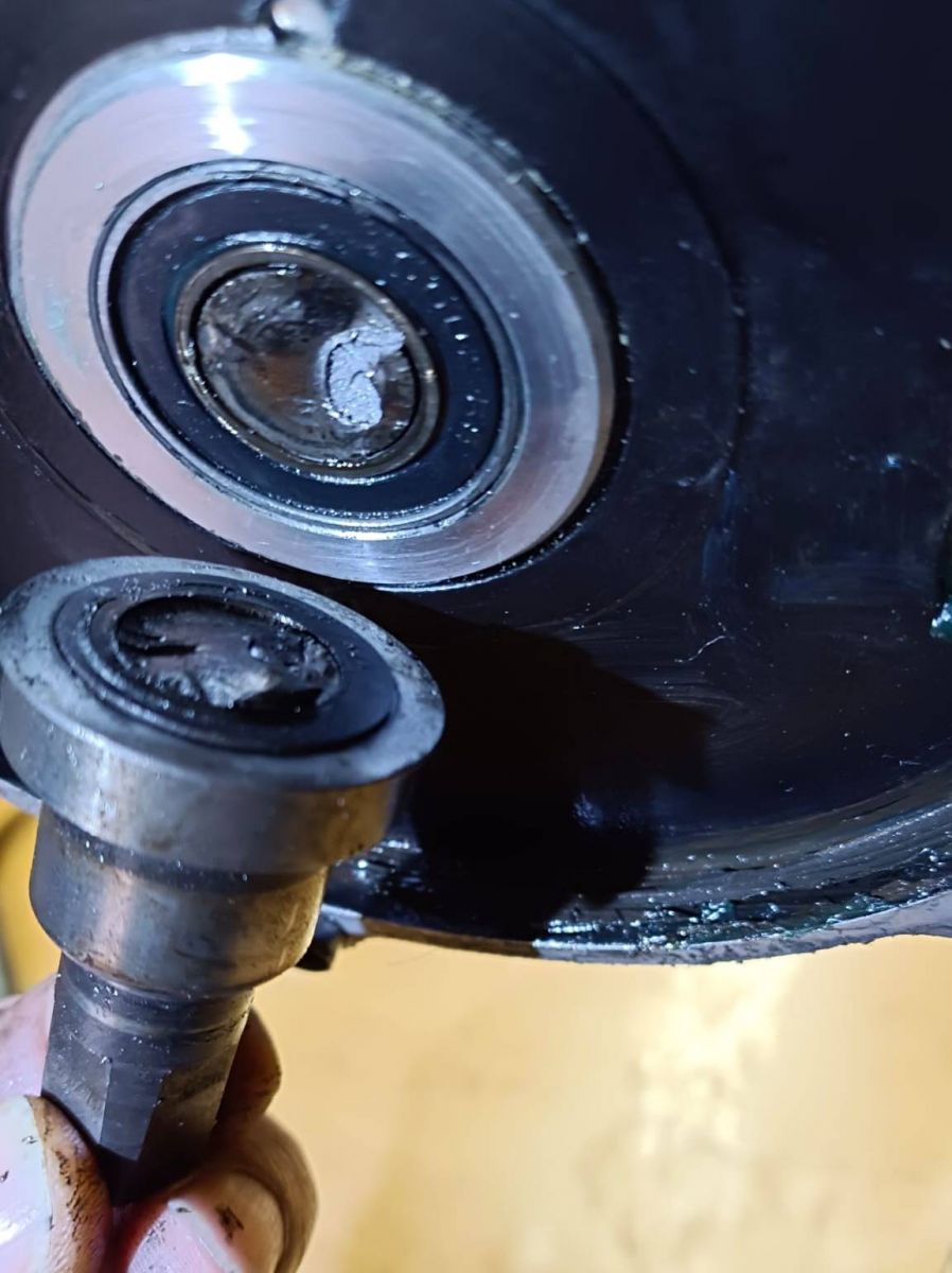

Kilka dni temu pękła oś mocująca korby pedałów. Nie wiem jak często takie rzeczy się zdarzają ale u mnie pękł stalowy wałek o średnicy 16mm. (!)

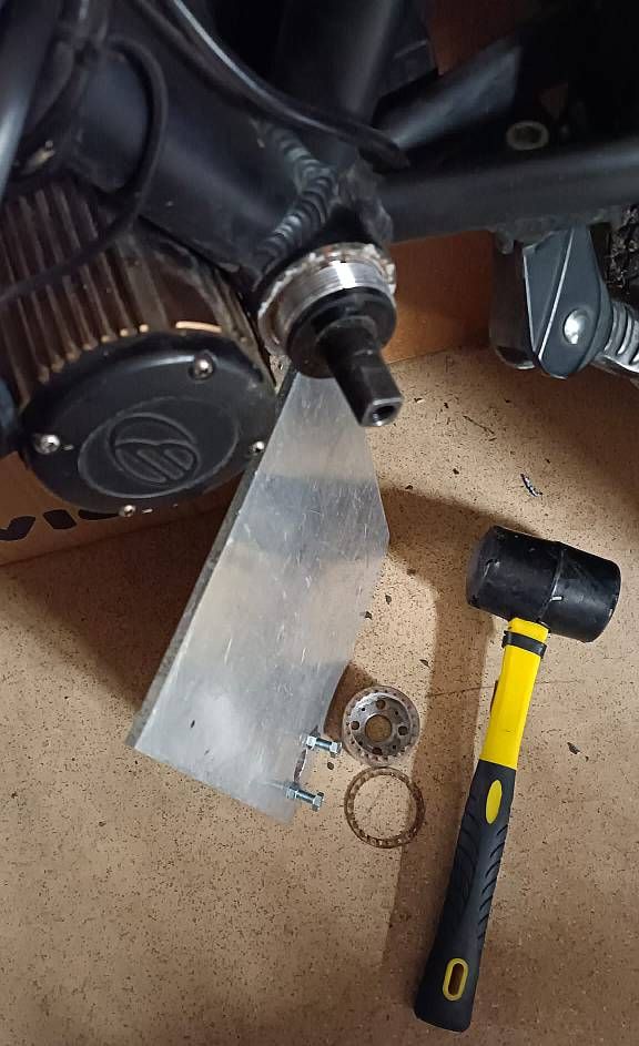

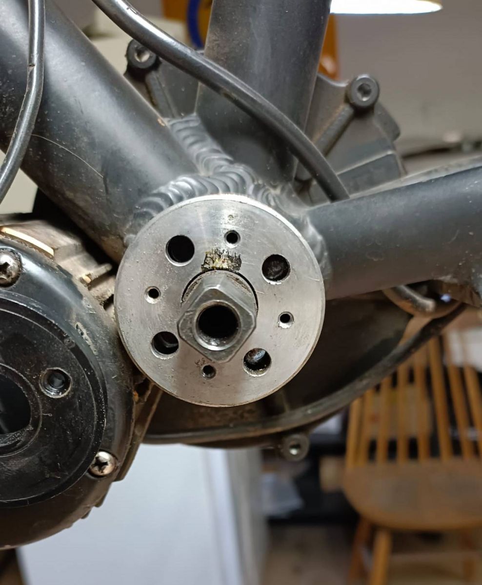

Wczoraj udało mi się odkręcić aluminiową nakrętkę blokującą dostęp do magnesów czujnika PAS. Niby kilka zwojów gwintu, ale nie obyło się bez młotka.
Zastanawiam się jak wykręcić całość z gniazda w ramie. To długi gwint i styk stal-aluminium, nieraz zalewany wodą podczas deszczu. Zacznę od jakiegoś płynu penetrującego.
Czy wszystkie zespoły napędowe są podobnie wkręcane w ramę?

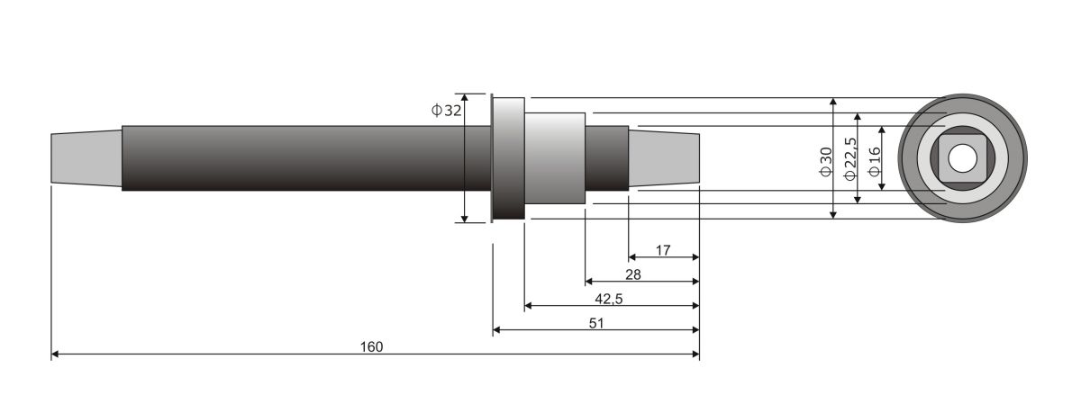

Nie byłoby problemu z wytoczeniem nowej gdyby nie to, że jest na niej bieżnia do sprzęgła jednokierunkowego (korba-koło napędowe) i choćby z tego powodu musi być zahartowana i dobrze urwardzona.
Nie wyjąłem jeszcze pozostałej części osi, ale na podstawie tej odłamanej sporządziłem orientacyjny rysunek.
Na razie jestem na etapie korespondencji mailowej z Eco Bike we Wrocławiu. Mam wielki szacunek dla pracowników serwisu za empatyczne podejście. Wprawdzie nowej nie ma ale może znajdzie się "używka".

Pękło w najgorszym możliwym miejscu (na zdjęciu widać niejednorodność materiału). Przed spawaniem należało by stoczyć końcówkę części tkwiącej jeszcze w ramie, by utworzyć miejsce na spoinę. Podobnie w części odłamanej wytoczyć pierścień ubytku, którą wypełniłaby spoina. Z tym poradzi sobie każdy tokarz.
Problem pojawi się dopiero podczas spawania.
Zachowanie współosiowości oraz możliwość odpuszczenia części utwardzanej.
