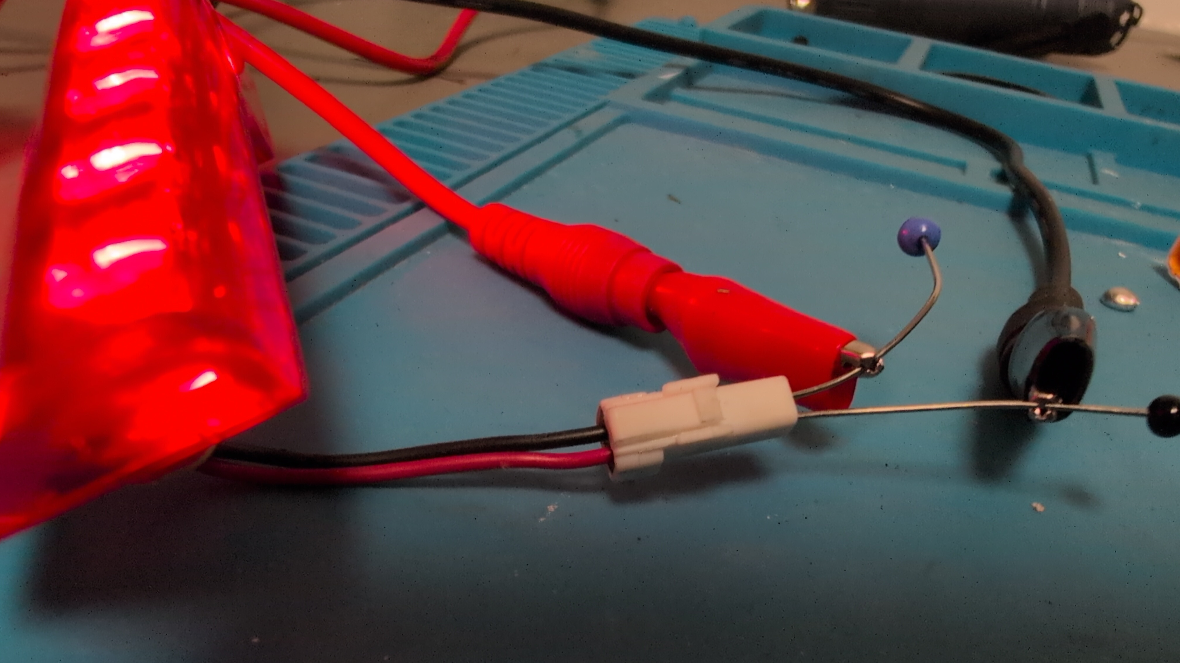

Podłączone mam na 6V i świecą jasno, nie wiem czy na wyższym napięciu ich nie spali

Sprawdziłem 2 różne lampki i nie świecą na 6V. To dość dziwne, mało prawdopodobne żebym trafił na 2 uszkodzone. Ale ok, 6V to już wiem na czym stoję.

Sprawdziłem lampki na regulowanym zasilaczu który miał pokrętło 6V, 9V i 12V więc głowy sobie nie dam uciąć

6-12v one maj miec, na pewno dzialaly z bafangiem wiec mozna zerknac ile on daje. Ale nie beda na wiecej jak 12v

Dojechałem 1-20V i się nie zaświeciły 2 lampki, chyba mam jednak uszkodzone, kurde a taki miałem fajny plan żeby to wszystko po uruchamiać zasilane z lampki przedniej :<

Dla skybeama 3000 można zrobić zasilanie przód 12V i tył szeregowo obie lampki i też z 12V ruszą. Tak właśnie zamierzam zrobić ja na jednej przetwornicy. :D

No dobra... niemiecka myśl techniczna....

Hehe, jednaka dobrze czułem :D

Serio plus z minusem zamienione? Trzeba chyba rozebrać je zanim się podłączy :D
