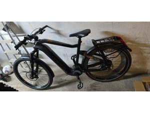

A to mój.
Jakby ktoś nie wiedział to już jest elektryk...
Obrazek Obrazek
