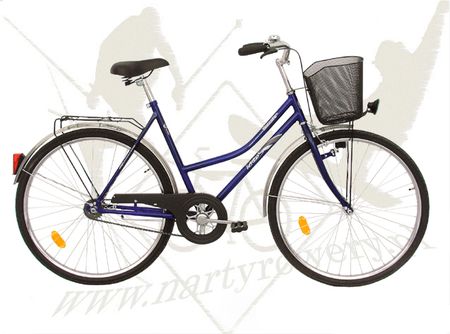

Czytam i czytam i wychodzi na to, że bez doktoryzowania się z tematu lub poproszenia Was o pomoc się nie obejdzie. Chciałbym przekonwertować na elektryczny swój rower wiejski. Jest stary, paskudny i to w nim lubię. Mogę go zostawić pod dworcem na kilka dni i nikt go nie ruszy. Przewiozłem już na nim tony zakupów i pancerniak nie chce się zepsuć, a do tego jest bezobsługowy. Same zalety, a sprzęt ten bliski ideału to Kross Szafir (https://image.ceneostatic.pl/data/produ ... szafir.jpg).
No i w czym problem - dziadower jest dosyć nietypowy i nie pasuje nic z gotowych zestawów, a dobranie z części nie jest takie łatwe jak się nie zna:
1. Napęd jednobiegowy, z torpedo i przy tym chcę zostać, bo to jedyny w praktyce bezobsługowy typ hamulca.
2. Hamulec przedni "calliper" - szczękowy, jak w starych rometach. Nie pasują klamki z zestawów, bo ma inny uciąg.
3. Rama, która nie ma mocowania na bidony, a do tego jedyny prosty kawałek rury to podsiodłowa.
4. Ma być legitnie, czyli bez manetki, z PAS i z silnikiem wysterowanym na 250W, wyłącznie w trybie wspomagania.
Po lekturze forum wychodzi mi na to, że najprościej będzie zrobić przedni napęd. Moje kryteria (w kolejności od ważności):

Zacznij od tego gdzie chcesz dać baterię. Można na bagażnik, ale wtedy już tony zakupów nie przewieziesz.

Przy tej ramie mam chyba tylko dwie opcje:
1. Bagażnik. Przy dedykowanym modelu bateria wchodzi w półkę, a na wierzch można dać kosz, który aktualnie tam wożę. Może już nie tona, ale jeszcze można korzystać.
2. Pionowo, na sztycę podsiodłową od przodu. Jak będzie to puszka do mocowania pod otwory na bidon, to pewnie da radę złapać opaskami ślimakowymi.
Ale że opcja 2 pewnie się nie uda, to realnie celowałbym w bagażnik dedykowany pod baterię.

Na tą rurę podsiodlową to raczej nie wejdzie. Najprościej będzie zmierzyć i porównać z długością standardowego bidonu.
A specjalny bagażnik prawdopodobnie będzie kosztowny. Obawiam się, że będzie droższy niż wartość Twojego roweru.
