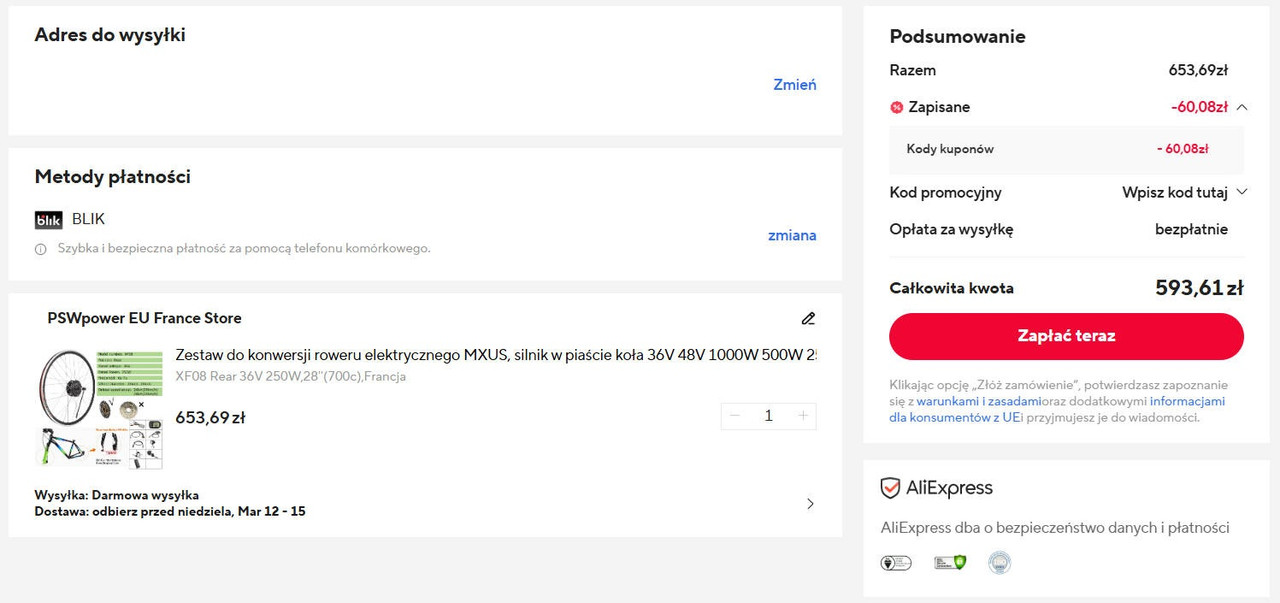

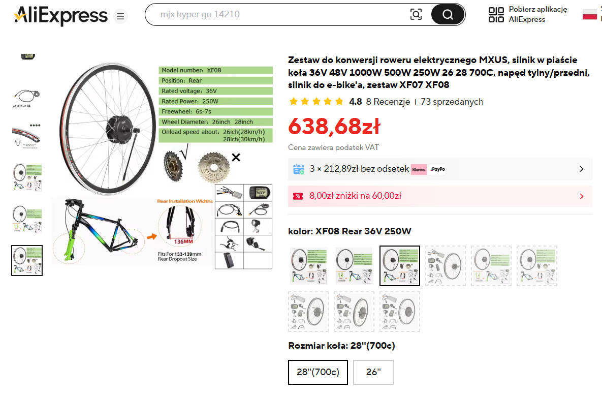

Ostatnio chciałem dla takiego roweru miejskiego typu damka zrobić konwersję po taniości, udało mi się zakupić na ali z kuponami 11.11 na MXUS XF07F za ok 530zł, do tego bateria 10s4p na bagażnik też poskładana po taniości, ale na nowych ogniwach i cała konwersja wyszła ok 1k. XF15C to już odpowiednio wyzsza cena, ale widzę, że poniżej 7 stówek do dostania. Dobra cena.
