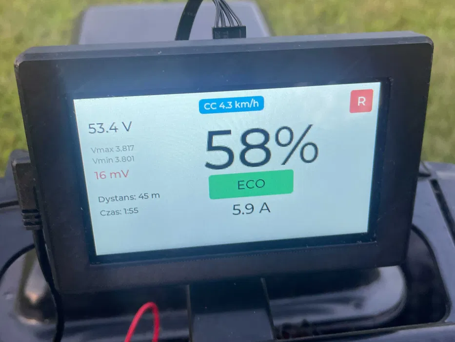

koszenie na cofaniu, tempomat, eco mode - do ogarniecia prostą wiązką ktora moze byc nawet plug and play, wiec nie trzeba nic przerabiac i wszystko jest odwracalne, jakby co do gwarancji

na poprzedniej stronie wrzucałem, ja sobie caly panel zrobilem, cofanie mam na bistabilnym - czasami właczam a czasami wyłaczam
oczywiscie mozna zrobic samą wiązke zeby tylko cofanie bylo na stałe a np na tempomat/eco poprostu zostawic gniazdo luzem - i kiedys jakbys przerabiał to podlaczyc
tempomat w sumie przydatny tylko jakbys miał wiekszą działke, ze jezdzisz dluzszy czas ze stała predkoscią, eco mode to gamechanger - na nie gęstej trawie spokojnie kosi i jest znacznie ciszej

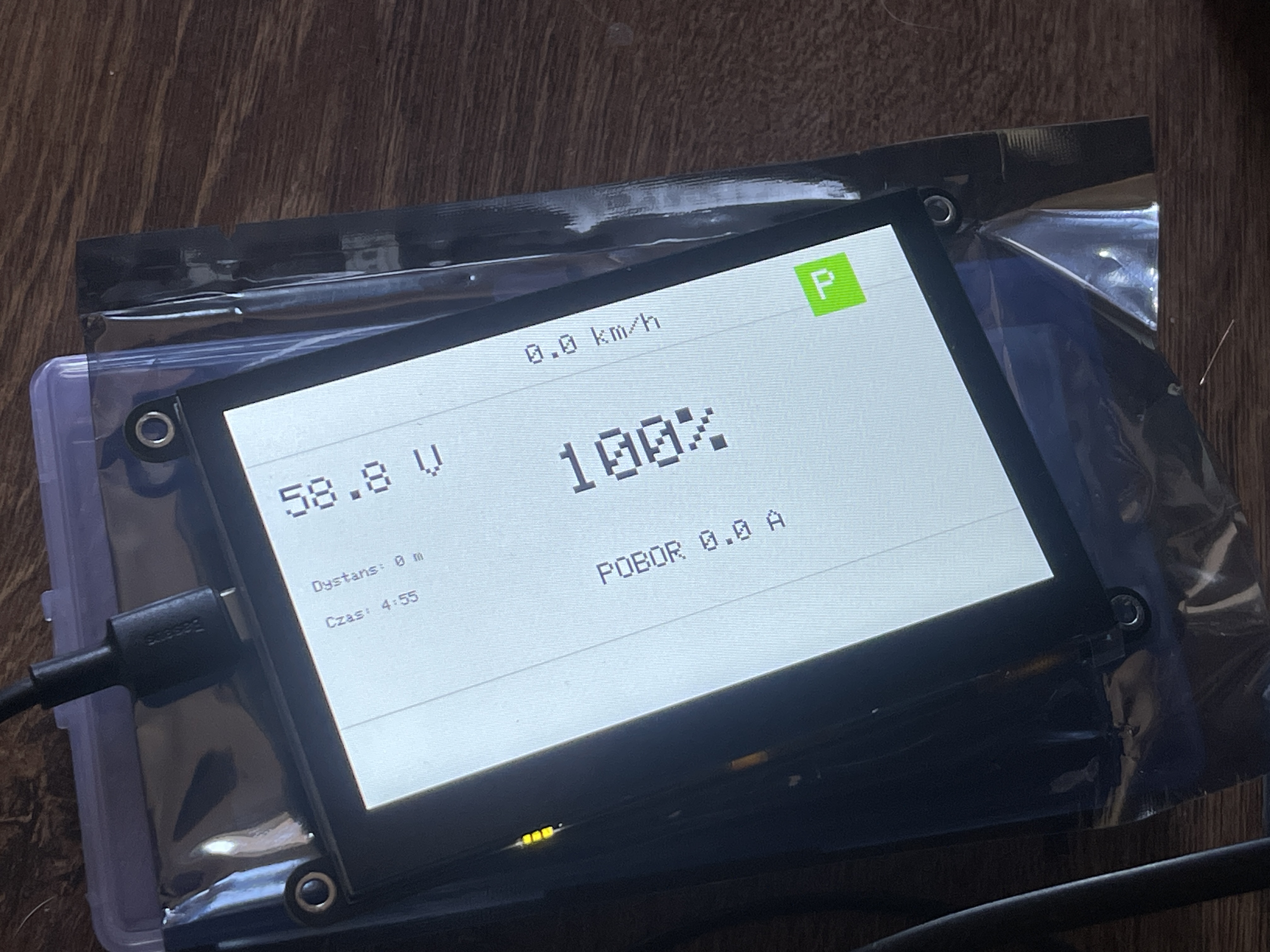

podlaczylem sniffer do OBD2 i udalo mi sie rozkodowac pare ramek/informacji
na te chwile znam:
SoC % baterii
napiecie pakietu
min i max napiecie celi
rpm ostrzy
czy wlaczone sa swiatla
czy kosiarka jest na biegu - w stanie ready/czy stndby
wszsytkie te informacje wrzuce sobie na zewnętrzny lcd

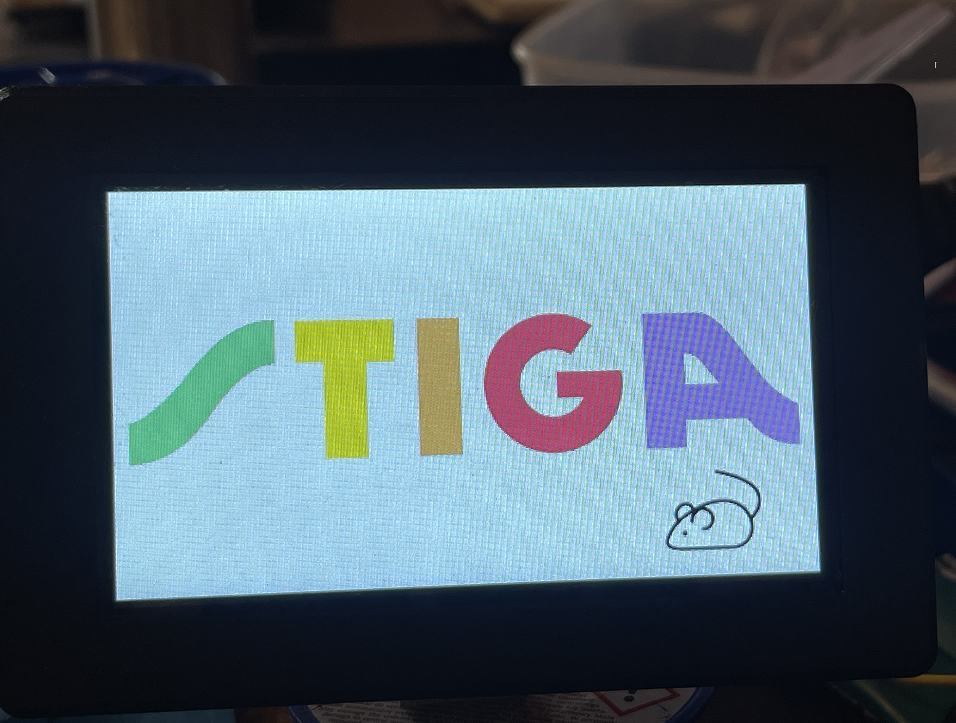

LEVEL UP - rozkodwalem wiekszosc (ok 70% ramek z CANBUS, mimo ze wszystkich informacji nie dodam do lcd)
jako ze stiga to moj poligon testowy to ucze sie na nim i za radami innych zamiast rysowac pixel po pixelu przeszedlem na tryb graficzny lvgl 9
Kod bardziej skomplikowany (+50% dluzszy) ale teraz to wyglada (jeszcze tylko wieksze czcionki musze wgrac ale juz jest 100x lepiej niz bylo
INFO:
- logo startowe
- SoC %
- napiecie pakietu do tysiecznych czesci volta (na foto jeszcze z dziesietnymi)
- pobor pradu w A i W
- napiecia cell Vmax i Vmin
- czas sesji
- predkosc (podwietla sie na niebiesko jak wlaczony jest tempomat)
- tryb koszenia (ECO I NORMAL)
- ikonki od wlaczonych swiatel i koszenia na wstecznym
- ikonki NOT READY // WAIT // READY (sekwencja startowa) -dzieki czemu wiem kiedy moge ruszyc bo jak nacisne pedal za wczesnie to wyskoczy blad i trzeba bedzie wylaczyc i wlaczyc kosiarke - czasami sie zdarzylo bo nacisnalem pedal 0,2s za wczesnie - no i error
- na samym dole pojawia sie tekst o bledzie (przeciazenie/brak kosza, tow mode itp)
- ekran ładowania (przy podlaczeniu ladowarki zamiast predkosci pojawia sie napis PREPARING, a jak zaczyna ladowac to CHARGING jesli utknie na tym pierwszym tzn ze ladowarka jest podlaczona ale nie daje pradu) (SoC, prad , V itp zostawilem)
dolozony bedzie CZAS do 80% - i moze jeszce CZAS do 100% ale to ciezej zrobic
do zrobienia napewno:
- po prawej zostawilem miejsce odczyt wysokosci koszenia - ale to jak przyjdzie prawidlowy silownik
- dodanie trybu BOOST i SUPER ECO (dla checy testowo) glownie jako test czy dam rade wyslac odpowiednie ramki do magistrali CAN, bo wszstko wyzej to tylko odczyt ktory jest 10x prostszy niz wyslanie/nadanie sygnału
