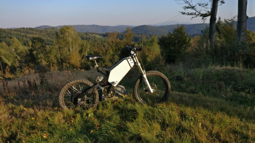

Falcon v2 (Wlochaty)
Rama :Falcon v2
Akumulator :20s17p Sanyo GA
Silnik : QS 205 v3
Sterownik : Sabvoton 150a
BMS : 20s 150a/10a
Ładowarka :20s 6a
Hamulce :Tektro 4 tloczki
Amor przód : Boxxer 2017
Damper :Marzocchi moto c2r
Obręcz przód :Remerx Jumbo 24
Opona przód : duro 26x3
Obręcz tył : Moto 19
Opona tył : shinko sr244

Kolejny zdobywacz "pagórków" Wlochaty.
